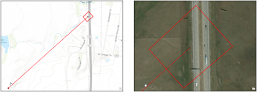

Reproductor de vídeo con huella de vídeo y pista de tierra de sensor mostrado en el mapa

    • Mostrar la huella del vídeo, la ubicación del sensor y el campo de visión en el mapa.
    • Cualquier información recopilada en el reproductor de vídeo se proyecta y muestra en el mapa, junto con sus datos SIG existentes.

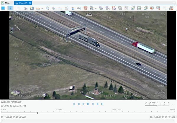

El reproductor de vídeo incluye controles de vídeo estándar, por ejemplo, reproducir, avanzar rápidamente, rebobinar, avanzar, retroceder, saltar al principio o saltar al final del vídeo. Puede acercarse y desplazarse por un vídeo mientras está en modo de reproducción o en modo pausa. El reproductor de vídeo funciona con el mapa, las escenas globales y las escenas locales. La función Orientar cámara de escena orienta la cámara de vista de escena a la perspectiva del sensor de vídeo y solo está habilitada para escenas locales y globales.
