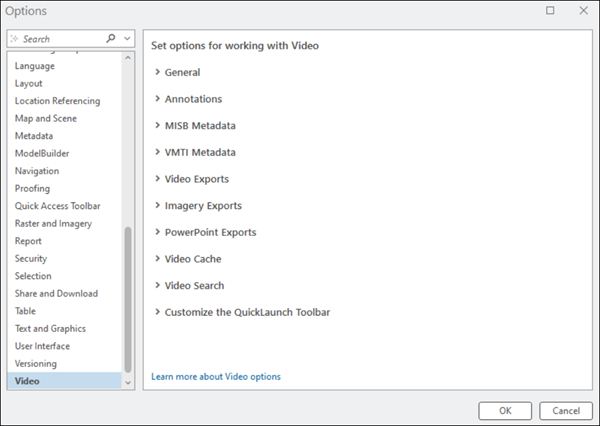

  1. Abra un proyecto ArcGIS Pro nuevo o existente.
  2. Haga clic en la pestaña Proyecto y después en la pestaña Configuración.
  3. Haga clic en la pestaña Opciones y en Vídeo para mostrar la página Definir opciones para trabajar con vídeo.
    Opciones de proyecto para trabajar con vídeo
  4. Expanda la sección General para definir los valores de las opciones Formato de fecha y hora predeterminado, Decodificación de vídeo basada en hardware, Eliminación de fotogramas, Búfer de transmisión en directo, Guardar búfers de transmisión en directo, Frecuencia de sincronización de vídeo a mapa y Flecha de norte.

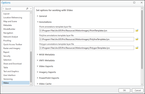

  5. Expanda la sección Anotaciones para especificar los archivos de capa de plantillas para las entidades de punto, polilínea y polígono.
    Defina plantillas de anotación de vídeo.

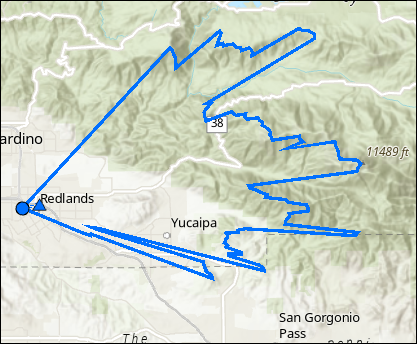

Establecer la superficie de elevación del suelo para el proyecto
Puede definir la superficie de elevación del suelo para un proyecto en los ajustes globales del proyecto. Especificar un origen de elevación del suelo habilita mediciones más precisas de objetos y entidades en el vídeo, el cálculo y la visualización de huellas de fotogramas de vídeo influenciadas por la topografía y la recopilación y edición de entidades sensibles a valores z.
Huella del fotograma de vídeo influenciada por la topografía
Para especificar el origen predeterminado de la elevación, haga clic en Proyecto \> Opciones \> Mapa y escena \> Superficie de elevación del suelo. Consulte Configuración predeterminada de los nuevos mapas y escenas para obtener más información sobre la selección de una superficie de elevación del suelo predeterminada para un proyecto de ArcGIS Full Motion Video.
