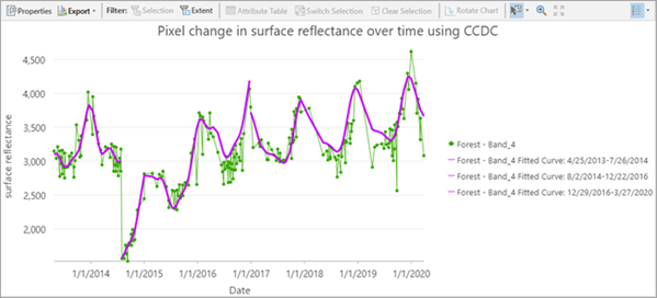

  • CCDC: evalúa los cambios en un valor de píxel a lo largo del tiempo y ajusta una curva utilizando el método Clasificación y detección de cambios continuas.
    Curva de cambio de píxeles ajustada mediante el método CCDC

El parámetro Bandas para enmascaramiento temporal define los Id. de banda que se utilizarán en la máscara temporal (Tmask). Le recomendamos utilizar la banda verde y la banda SWIR. Si no se proporciona ningún Id. de banda, no se producirá el enmascaramiento.
El parámetro Umbral de chi cuadrado para detectar cambios es el umbral de probabilidad de cambio de la estadística del chi cuadrado. Si una observación tiene calculada una probabilidad de cambio superior a este umbral, se marca como anomalía, lo cual es un evento de cambio potencial. El valor predeterminado es 0,99.
El parámetro Observaciones de anomalías consecutivas mínimas define la cantidad mínima de observaciones de anomalías consecutivas que deben producirse antes de que un evento se considere un cambio. Un píxel se debe marcar como anomalía en la cantidad especificada de periodos de tiempo consecutivos para que se considere un cambio real. El valor predeterminado es 6.
El parámetro Frecuencia de ajuste de actualización (en años) define la frecuencia, en años, a la que se debe actualizar el modelo de serie temporal con las observaciones nuevas. El valor predeterminado es 1.
Ajustar y crear gráfico
Haga clic en el botón Ajustar y crear gráfico para generar el gráfico, que incluye los puntos originales y las curvas ajustadas. Puede cambiar el símbolo y el color de las curvas ajustadas. Una curva ajustada indica que la ubicación del píxel no cambia a lo largo del tiempo y varias curvas significan que la ubicación del píxel cambia a lo largo del tiempo. Las leyendas muestran los períodos de tiempo de los cambios.
