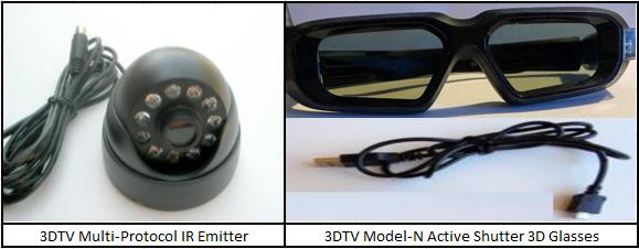

Emisor IR multiprotocolo de 3DTV Corp Generation 2 (Gen 2)
Gafas 3D Model-N de 3DTV Corp
Antes de realizar los pasos siguientes, cargue las gafas 3D Model-N de 3DTV mediante el cable USB que se incluye con las gafas.

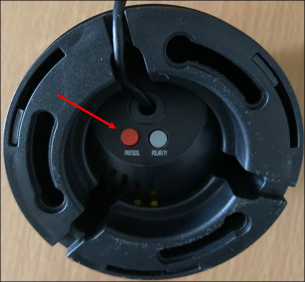

Una vez que se enciende el equipo y se recibe una señal 3D de la tarjeta gráfica, la luz roja del centro del emisor IR Gen 2 indica que se recibe corriente.
Pulse una vez el botón Protocolo de la parte inferior del emisor para que el color del LED cambie de rojo a naranja.
De esta forma, las gafas 3D Model-N se sincronizan.
