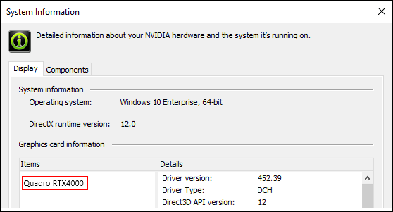

Determinar el tipo de tarjeta gráfica
Para determinar el tipo de tarjeta gráfica, realice los pasos siguientes:
  1. Haga clic con el botón derecho en su escritorio y seleccione Panel de control de NVIDIA.
  2. En la parte inferior del cuadro de diálogo Panel de control de NVIDIA, haga clic en Información del sistema.
    Aparece el cuadro de diálogo Información del sistema en el que se muestra la versión y el tipo de la tarjeta gráfica.
    Cuadro de diálogo Información del sistema
  3. Tome nota de la información del cuadro de diálogo Información del sistema.

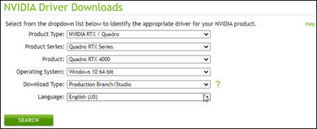

Descargue la última versión del controlador de gráficos de NVIDIA.
Para descargar la última versión del controlador de gráficos, realice los pasos siguientes:
  1. Abra un navegador web y vaya al sitio del controlador de gráficos de NVIDIA.
  2. En Tipo de producto, haga clic en la lista desplegable y seleccione la tarjeta gráfica identificada en el cuadro de diálogo Información del sistema.
  3. En Serie de producto, seleccione la opción adecuada que se identifica en el cuadro de diálogo Información del sistema.
  4. En Producto, seleccione la tarjeta gráfica que utiliza su equipo.
  5. En Sistema operativo, elija Windows 10 64 bits.
    Configuración de descargas de controladores de NVIDIA
  6. Haga clic en Buscar.
  7. Descargue el controlador identificado en la búsqueda y guárdelo en una ubicación conocida del disco.

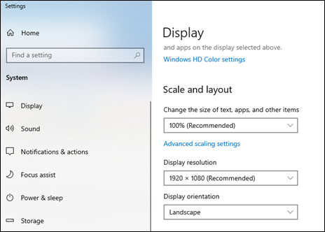

  1. Haga clic con el botón derecho en su escritorio y seleccione Configuración de pantalla.
    Aparece la ventana Configuración de pantalla.
  2. En la sección Escala y diseño, en Resolución de pantalla, seleccione 1920 x 1080 (recomendado) en la lista desplegable.
    Configuración del monitor estéreo

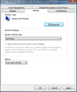

  9. Haga clic en la pestaña Monitor.
    Pestaña Monitor
  10. En la sección Configuración de monitor, en Frecuencia de actualización de pantalla, seleccione 120 hercios en el menú desplegable y haga clic en Aceptar para guardar la configuración.
  11. Haga clic en Aceptar para cerrar la ventana de propiedades de pantalla.

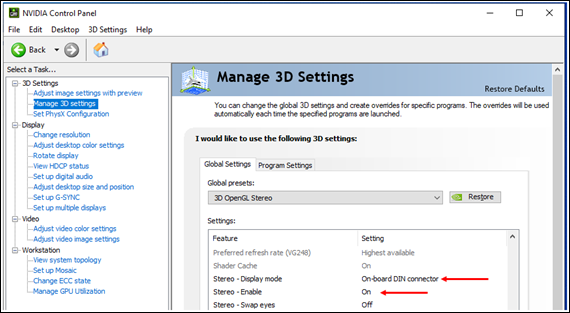

    Aparece la ventana Panel de control de NVIDIA.
  2. En la categoría Configuración 3D, seleccione Administrar configuración 3D.
    El panel Administrar configuración 3D se abre.
  3. En Me gustaría utilizar la siguiente configuración 3D, haga clic en la pestaña Configuración global.
  4. En Predefinidos globales, seleccione 3D OpenGL estéreo en la lista desplegable.
  5. Asegúrese de que Estéreo - Modo de pantalla se ha configurado en Conector DIN integrado y que Estéreo - Habilitado se ha configurado en Activo.
    Configuración del panel de control de NVIDIA
