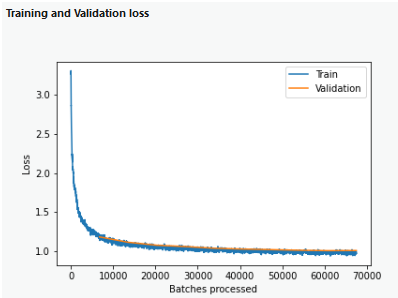

Pérdidas de entrenamiento y validación
Esta sección muestra un gráfico que muestra las pérdidas de entrenamiento y las pérdidas de validación a lo largo del entrenamiento del modelo.

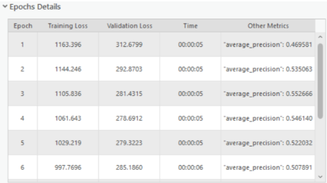

Detalles de épocas
Una tabla que contiene información para cada época, como la pérdida de entrenamiento, la pérdida de validación, el tiempo y otras métricas.
Tabla Detalles de épocas
