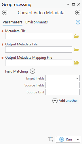

    Herramienta Convertir metadatos de vídeo
    La ventana de la herramienta de geoprocesamiento aparece con los campos requeridos y la entrada de correspondencia de campos.
Utilice la herramienta de metadatos de vídeo Convertir metadatos de vídeo
  1. Para el parámetro Archivo de metadatos, haga clic en el botón Explorar y seleccione su archivo de entrada .csv.
  2. Indique el nombre para el parámetro Archivo de metadatos de salida o Archivo de asignación de metadatos de salida.

    La herramienta de geoprocesamiento Multiplexor de vídeo no debe ejecutarse con el Archivo de metadatos de salida y el Archivo de asignación de metadatos de salida al mismo tiempo. El archivo de asignación debe usarse solo con los metadatos originales .csv.

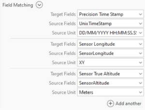

  3. En el parámetro Coincidencia de Campos, use la flecha desplegable Campos de destino para seleccionar el primer campo que requiera conversión. Alternativamente, puede hacer clic en la flecha de expansión junto al encabezado Coincidencia de campos para seleccionar varios campos a la vez.
    Lista de campos
  4. Utilice la lista desplegable Campo de origen para seleccionar el campo de origen adecuado. La lista Campo de origen incluye todos los nombres de campos en el archivo de origen .csv.
  5. Utilice la lista desplegable Unidad de origen para seleccionar la unidad y el formato de origen apropiados que coincidan con el archivo de origen .csv.
    Entrada de correspondencia de campos que relaciona los Campos de destino con los Campos de origen y las Unidades de origen.

  7. Useel botón Añadir otro para crear más correspondencias de campos, hasta que todos los nombres de campos estén asignados según sea necesario.
