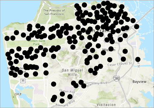

Prestar servicio a varios clientes desde un único centro de distribución utilizando Last Mile Delivery
Una nueva empresa de sándwiches de desayuno ha prosperado y se ha convertido en un negocio floreciente de reparto de sándwiches a cafeterías independientes de toda el área de San Francisco. Los sándwiches han ganado seguidores propios y las cafeterías los piden por docenas. Para trabajar con el horario de la hora punta de las cafeterías, la empresa de sándwiches debe entregarlos en las cafeterías entre las 5:00 y las 7:30. Es decir, la empresa de sándwiches y su flota de conductores deben ser lo más eficientes posible a la hora de realizar sus entregas durante esta pequeña ventana de tiempo.
Por ahora, los conductores no tienen problemas de espacio para transportar todos los sándwiches del desayuno, pero acaban retrasándose cuando entregan órdenes con cantidades mayores. Dado que la ventana de tiempo es tan importante, la empresa quiere contabilizar mejor el tiempo de entrega sobre la base de las cantidades que se entregan.

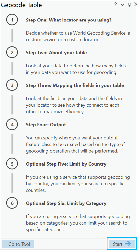

    Aparece el panel Geocodificar tabla.
  3. En el panel Geocodificar tabla, haga clic en Iniciar.
    Panel Geocodificar tabla
  4. En la lista desplegable Localizador de entrada, seleccione SanFranciscoLocator.
  5. En el panel Geocodificar tabla, haga clic en Siguiente.

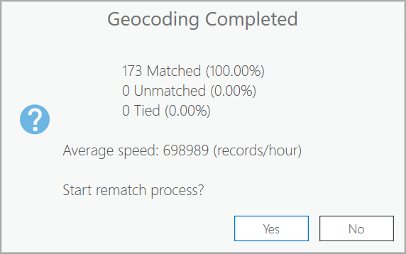

    Una vez finalizado el proceso, aparecerá un mensaje preguntándole si desea repetir la geocodificación.
  13. Haga clic en No, ya que todas las ubicaciones se geocodifican correctamente.
    Mensaje de geocodificación completada

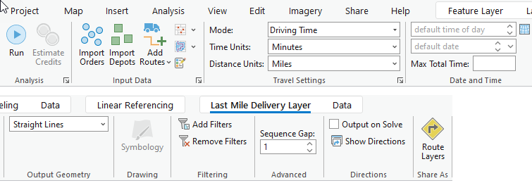

  1. Seleccione la capa Last Mile Delivery en el panel Contenido para habilitar la pestaña.
    Cinta de la capa Last Mile Delivery
  2. Haga clic en la pestaña Capa Last Mile Delivery y, en la sección Datos de entrada, haga clic en el botón Importar órdenes .

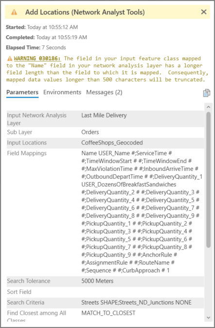

    Las cafeterías se agregan a la subcapa Órdenes.
    Cafeterías en la subcapa Órdenes
    Aparece un mensaje de advertencia indicando que el proceso de geocodificación hizo que el campo Name de la clase de entidad CoffeeShops_Geocoded fuera demasiado largo para el campo Name de la subcapa Órdenes. Cierre la ventana del mensaje de advertencia ya que los nombres no eran demasiado largos.
    Mensaje de advertencia

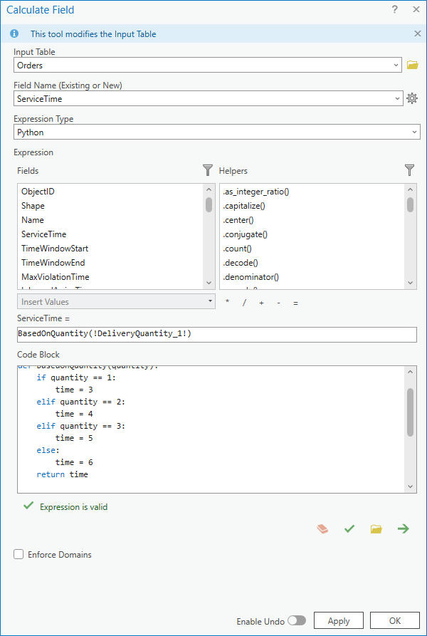

    En los pasos 11 y 12, calculará el tiempo de servicio en función de la cantidad de sándwiches que haya pedido una cafetería determinada. La cantidad pedida es por docenas y el tiempo de entrega se encuentra en minutos. Si la cafetería pidió una, dos o tres docenas de sándwiches, tardará 3, 4 o 5 minutos, según corresponda, en realizar la entrega. Cualquier orden superior a tres docenas se tardará 6 minutos en entregar en la cafetería.
  11. Establezca el valor ServiceTime en BasedOnQuantity(!DeliveryQuantity_1!).
  12. Use lo siguiente para Bloque de código:
    def BasedOnQuantity(quantity):
        if quantity == 1:
            time = 3
        elif quantity == 2:
            time = 4
        elif quantity == 3:
            time = 5
        else:
            time = 6
        return time
    La ventana debería parecerse a la siguiente:
    Cuadro de diálogo Calcular campo con los parámetros completados
  13. Haga clic en la marca de verificación para verificar la expresión.
  14. Haga clic en Aceptar.
    El campo ServiceTime se rellena ahora con un valor apropiado.

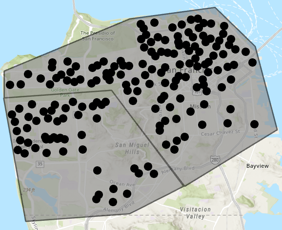

Para mantener a los conductores en sus regiones preferidas de la ciudad, ahora agregará zonas.
  1. En la pestaña Capa Last Mile Delivery, en la sección Datos de entrada, haga clic en el botón Crear entidades .
  2. En el panel Crear entidades, seleccione la plantilla Zonas.
  3. Dibuje dos polígonos para separar el norte y el sur del Golden Gate Park y San Miguel Hills. Las zonas deben parecerse a la imagen que aparece a continuación.
    Zonas norte y sur agregadas
  4. En el panel Contenido, haga clic con el botón derecho en Zonas y seleccione Tabla de atributos.
  5. Para el polígono al sur del Golden Gate Park y de San Miguel Hills, cambie el valor del campo Name a Sur.
  6. Para el polígono al norte del Golden Gate Park y de San Miguel Hills, cambie el valor del campo Name a Norte.

  11. Establezca el valor ZoneName en 'Sur'.
    Esto pone un límite a las tres primeras rutas que pueden entregar órdenes solo en la zona sur.
  12. Cambie la selección de filas en la tabla de atributos y utilice Calcular campo para establecer el valor ZoneName en 'Norte' para las nueve rutas restantes.
    Esto pone un límite a las nueve rutas restantes que pueden entregar órdenes solo en la zona norte.

Ahora establecerá una fecha para el inicio de las rutas. No necesita fijar la hora porque cada ruta tiene una hora establecida desde que agregó rutas utilizando la herramienta Agregar rutas de generación de rutas para flotas en una sección anterior.
  1. En la cinta Capa Last Mile Delivery, en la sección Fecha y hora, haga clic en la flecha desplegable Fecha predeterminada y establezca la fecha como 03/14/2024.
  2. En el grupo Análisis, haga clic en Ejecutar.
    La capa Last Mile Delivery se resuelve. Las órdenes se asignan a rutas y la simbología se actualiza para mostrar las rutas y sus órdenes asignadas en colores correlacionados.
    Las órdenes atendidas por una ruta específica se muestran con un código de colores correlacionados
