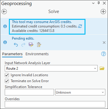

Estimar los créditos
Al realizar un análisis mediante una capa de análisis de red, puede estimar el uso de créditos de la siguiente manera:
  • Botón Estimar créditos: cada cinta de capa de análisis de red tiene un botón Estimar créditos . Haga clic en este botón para estimar el número de créditos que consumirá el análisis. Más información sobre estimar los créditos.
  • Ventana de la herramienta de geoprocesamiento: en la parte superior de la ventana de la herramienta de geoprocesamiento Resolver, haga clic en el vínculo Haga clic para estimar los créditos del banner para estimar el número de créditos que se consumirán al resolver la entrada de la capa de análisis de red. El banner de estimación de créditos no aparece si la resolución de la entrada de la capa de análisis de red no consume créditos.
    Estimar créditos en la ventana de la herramienta de geoprocesamiento.
