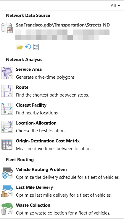

  2. En la pestaña Análisis y en el grupo Flujos de trabajo, haga clic en el menú desplegable Análisis de red.
    Aparece una ventana con información de la fuente de datos de red y los tipos de capa de análisis de red que se pueden crear.
  3. Examine la fuente de datos de red en la sección Fuente de datos de red. La capa de análisis de red utilizará este servicio o dataset de red en los cálculos del análisis de red. Para cambiar la fuente de datos de red de la capa de análisis de red que desea crear, realice los pasos del 4 al 6; de lo contrario, vaya al paso 7.
    Las capas de análisis de red se crearán utilizando un dataset de red local.

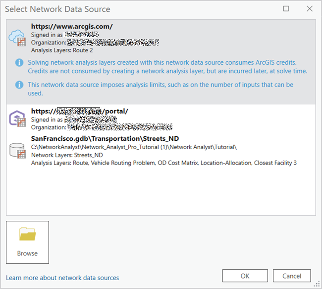

  4. Haga clic en el botón Fuente de datos de red.
    Aparece el cuadro de diálogo Seleccionar fuente de datos de red.
    Seleccione la fuente de datos de red que desee utilizar para crear una capa de análisis de red.
  5. Seleccione un elemento de la lista de datasets de red disponibles o haga clic en el botón Examinar para ir a la ubicación del dataset de red que desea utilizar.
  6. Haga clic en Aceptar.
    El dataset de red seleccionado se utilizará como fuente de datos de red. Además, la próxima vez que abra el cuadro de diálogo Seleccionar fuente de datos de red, el dataset de red aparecerá en la lista de fuentes de dataset de red disponibles.

  7. En la sección Nuevo tipo de análisis de red, elija un tipo de capa de análisis.
    La capa de análisis de red recién creada se agrega al panel Contenido.
