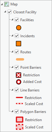

Capa de análisis de red Instalación más cercana en el panel Contenido

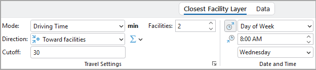

Los ajustes de uso frecuente se pueden ver y ajustar mediante la cinta contextual de la capa de análisis de red.
Subconjunto de ajustes de análisis en la cinta contextual de la capa de análisis de red Instalación más cercana

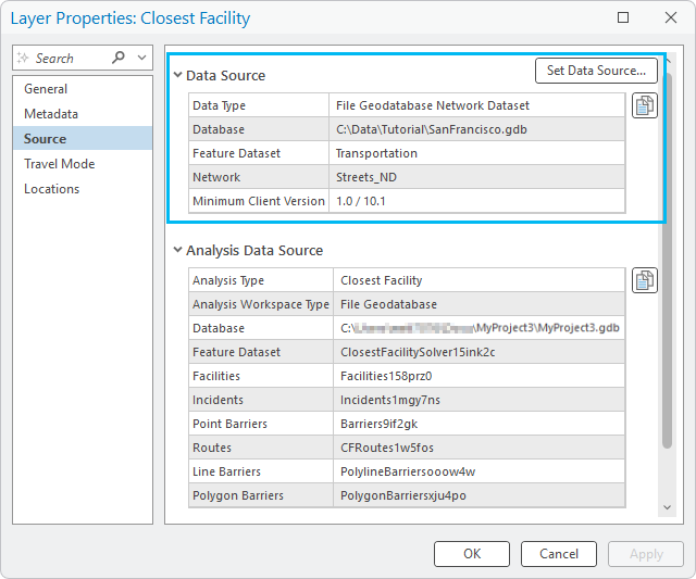

Fuente de datos de red
Una capa de análisis de red hace referencia a una fuente de datos de red específica, que es la red de calles utilizada para calcular los tiempos de viaje, las distancias y las rutas óptimas al resolver el análisis. La fuente de datos de red puede ser un dataset de red en disco o un servicio de rutas.
Siga estos pasos para comprobar qué fuente de datos de red utiliza una capa de análisis de red:
  1. Haga clic con el botón derecho del ratón en la capa de análisis de red en el panel Contenido y seleccione Propiedades.
  2. En el cuadro de diálogo Propiedades, haga clic en Origen.
La información de la fuente de datos de red se muestra en la sección Fuente de datos.
Sección Fuente de datos de red en el cuadro de diálogo de propiedades de la capa de análisis de red
Aunque es posible cambiar la fuente de datos de red de una capa de análisis de red, esto solo debe hacerse para volver a conectar la capa si la ruta del archivo del dataset de red ha cambiado o si el esquema de la nueva red (fuentes, atributos, etc.) es exactamente el mismo que el anterior.

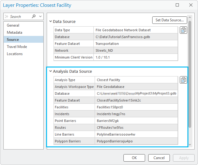

Fuente de datos de análisis
Los datos de entrada y salida de la capa de análisis de red se encuentran en las subcapas de la capa de grupo, que hacen referencia a los datos almacenados en el disco en clases de entidades y tablas de la geodatabase de archivos. La lista de subcapas y sus esquemas dependen del solucionador de la capa de análisis de red. Consulte la documentación de cada solucionador para obtener más información sobre las subcapas y sus esquemas.
Al crear una capa de análisis de red en un proyecto, de forma predeterminada, los datos de la capa se crearán en un nuevo dataset de entidades con nombre automático en el entorno de geoprocesamiento del Espacio de trabajo actual, que suele ser la geodatabase del proyecto. Los datos basados en tablas se crearán en el nivel raíz de la misma geodatabase, ya que las tablas no se pueden almacenar en un dataset de entidades. Puede anular este comportamiento utilizando los parámetros Geodatabase de análisis y Nombre del dataset de entidades de análisis en la herramienta de geoprocesamiento utilizada para crear la capa (por ejemplo, Crear una capa de análisis de instalaciones más cercanas).
Siga estos pasos para ver dónde se almacenan los datos de análisis de una capa de análisis de red:
La información de la fuente datos de red se muestra en la sección Fuente de datos de análisis.
Sección Fuente de datos de análisis del cuadro de diálogo de propiedades de una capa de análisis de red
La fuente de datos de análisis de una capa de análisis de red no se puede cambiar una vez creada la capa.
