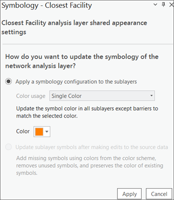

Siga estos pasos para cambiar la simbología de las subcapas y utilizar el renderizador monocolor:
  1. Elija la capa de análisis de red en el panel Contenido.
  2. Haga clic en el botón Simbología de la cinta de la capa de análisis de red.
    Aparece el panel Simbología.
    Aplique la simbología de un solo color a las subcapas.
  3. Haga clic en Aplicar configuración de simbología a las subcapas.
  4. Elija Color único en la lista desplegable Uso de color.
  5. Elija un color y haga clic en Aplicar.
    Todas las subcapas de las capas de análisis de red, excepto las barreras, utilizan ahora el mismo renderizador de color.

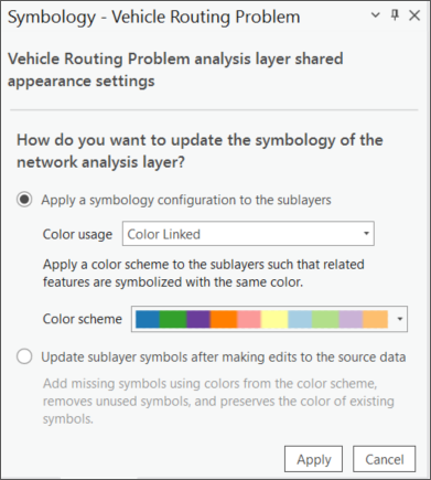

Siga estos pasos para cambiar la simbología de las subcapas y utilizar la simbología vinculada al color.
    Aplique la simbología vinculada al color a las subcapas.
  4. Elija Vinculación por color en la lista desplegable Uso de color.
  5. Elija un esquema de color y haga clic en Aplicar.
    El esquema de color se aplica a las subcapas y las entidades relacionadas se simbolizan con el mismo color.

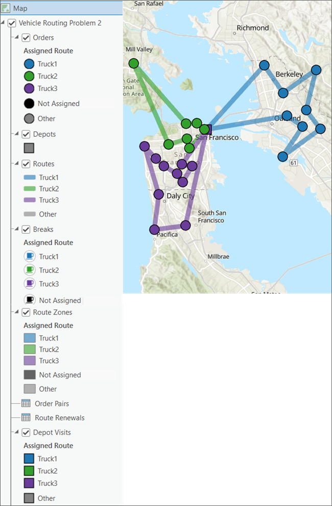

Simbología vinculada al color para capas de problemas de generación de rutas de vehículos
Las capas de problemas de generación de rutas de vehículos utilizan de forma predeterminada la simbología vinculada al color. En una capa de problemas de generación de rutas de vehículos, las rutas únicas están definidas por las filas de la subcapa de rutas. Cuando se aplica la simbología vinculada al color, se crean clases de símbolos y colores para cada fila. A las entidades de las subcapas Orders, Breaks, Depot Visits y Route Zones se les asignan colores que coinciden con la ruta a la que están asociadas.
A las subcapas se les asignan colores que coinciden con la ruta a la que están asociadas.

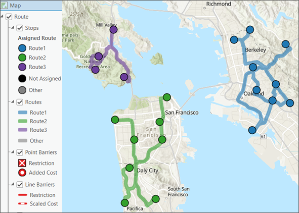

Simbología vinculada al color para las capas de rutas
Las capas de rutas no utilizan la simbología vinculada al color de forma predeterminada, pero se puede cambiar.

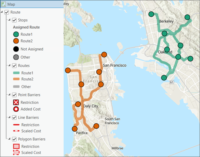

En una capa de rutas, las rutas únicas se definen en el campo RouteName de la subcapa Stops. Cuando se aplica la simbología vinculada al color, las clases de símbolos y los colores se crean a partir de los valores únicos de ese campo. A las paradas con el mismo valor de RouteName se les asigna el mismo color, y la entidad de la subcapa de rutas con el valor de campo Name correspondiente se simboliza con un color coincidente.
A las paradas y rutas con el mismo valor de nombre de ruta se les asigna el mismo color.
Nota:
Una capa de rutas que utilice simbología vinculada al color se comportará como si utilizara simbología de un solo símbolo cuando solo haya un valor de RouteName en la subcapa Stops.

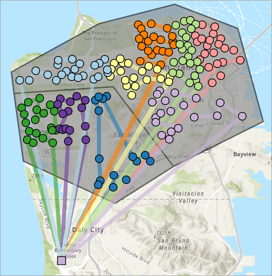

Simbología vinculada al color para las capas Last Mile Delivery
A las subcapas Órdenes y Visitas a depósito se les asignan colores que coinciden con la ruta a la que están asociadas.
La capa de análisis Last Mile Delivery utiliza la simbología vinculada al color predeterminada. Las rutas únicas están definidas por las filas de la subcapa de rutas. Cuando se aplica la simbología vinculada al color, se crean clases de símbolos y colores para cada fila. A las entidades de las subcapas Órdenes y Visitas a depósito se les asignan colores que coinciden con la ruta a la que están asociadas.

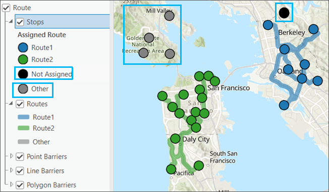

Administrar la simbología vinculada al color al actualizar la capa de análisis de red
La simbología vinculada al color se configura para el estado actual de una capa de análisis de red. Sin embargo, si se actualizan las subcapas, las clases de símbolos y los renderizadores no se actualizan hasta que se resuelve la capa o se actualiza explícitamente la configuración de la simbología mediante el panel Simbología. Por ejemplo, si agrega una nueva ruta o carga pedidos que aún no han sido asignados a una ruta, la simbología no se actualiza automáticamente.
La clase de símbolos No asignado se utiliza para las entidades que no están asignadas a una ruta específica. Las nuevas ubicaciones de red creadas o cargadas utilizan la clase de símbolos No asignado hasta que se asignan a una ruta.
La clase de símbolos Otros se utiliza para las entidades asignadas a rutas que no tienen una clase de símbolos y un color asignados. Esta situación suele producirse cuando se asignan nuevas ubicaciones de red a nuevas rutas, pero no se ha resuelto el análisis o no se han actualizado explícitamente los símbolos para asignar colores a las nuevas rutas.
Las entidades no asignadas a una ruta concreta se simbolizan en negro, y las entidades asignadas a una ruta, pero hasta que se ejecute el análisis se simbolizan en gris.
Cuando se realizan ediciones en las subcapas, las entidades editadas se simbolizan como Otros o No asignado. Para aplicar la simbología apropiada a las entidades editadas, la capa de análisis de red debe estar resuelta o puede actualizar la simbología desde el panel Simbología. Siga estos pasos para aplicar el esquema de color a las modificaciones realizadas en la subcapa:
