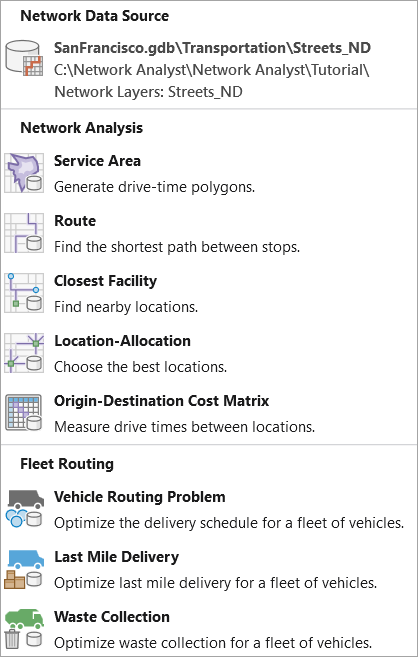

Puede agregar una capa de análisis de red con la misma fuente de datos de red que la de la capa de análisis de red seleccionada en el panel Contenido. La fuente de datos de red puede ser una geodatabase de archivos, una geodatabase móvil, una geodatabase corporativa o una fuente de datos de red basada en servicios.
  1. Haga clic en el menú desplegable Análisis de red.
    En la imagen siguiente, se creará la nueva capa de análisis de redes a partir del dataset de red almacenado en una geodatabase de archivos.
    Crear una capa de análisis de red
  2. Seleccione la capa de análisis de red apropiada de la lista que se creará.
    La capa de análisis de red se agrega al panel Contenido.
