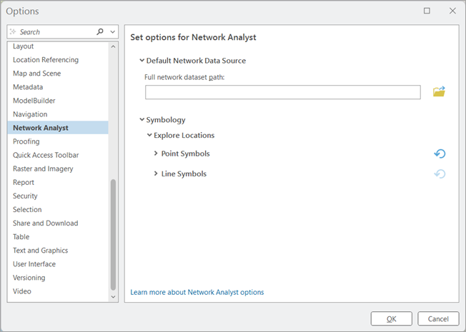

Algunas opciones de proyectos y aplicaciones de Network Analyst se pueden configurar mediante el cuadro de diálogo Opciones. Esta función resulta útil cuando es necesario conservar la configuración entre sesiones de ArcGIS Pro, lo que evita tener que volver a configurarlas cada vez que se ejecuta un flujo de trabajo de análisis de redes.
Definir opciones para Network Analyst
Fuente de datos de la red predeterminada
Esta propiedad permite establecer un dataset de red predeterminado que se utilizará como fuente de datos de red al crear cualquier nueva capa de análisis de red. El valor de esta propiedad debe ser una ruta completa a un dataset de red; no se aceptan rutas relativas. Además, no es posible establecer como predeterminada la URL de un servicio de análisis de red. Una vez configurada, esta propiedad se mantendrá entre sesiones de ArcGIS Pro sin necesidad de agregar el dataset de red al mapa.

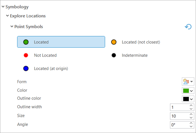

Personalizar la configuración de la simbología de los puntos
Expanda la sección Símbolos de puntos para personalizar el aspecto de la simbología de los puntos. Seleccione el símbolo de punto de cualquiera de las opciones de ubicación y realice los cambios necesarios en las siguientes propiedades:
Personalizar la simbología de puntos
Formulario
Haga clic en la flecha de lista desplegable y elija un símbolo.
Color
Haga clic en la flecha desplegable y elija un color.
Color del contorno
Haga clic en la flecha desplegable y elija un color de contorno.
Ancho del contorno
Haga clic en el cuadro de texto y especifique un valor de ancho o haga clic en las flechas de control.
Tamaño
Haga clic en el cuadro de texto y escriba un tamaño de punto o haga clic en las flechas de control.
Ángulo
Haga clic en el cuadro de texto y escriba un valor de ángulo o haga clic en las flechas de control.
Para restablecer todas las opciones de simbología de puntos a sus valores predeterminados, haga clic en Restablecer al valor predeterminado .

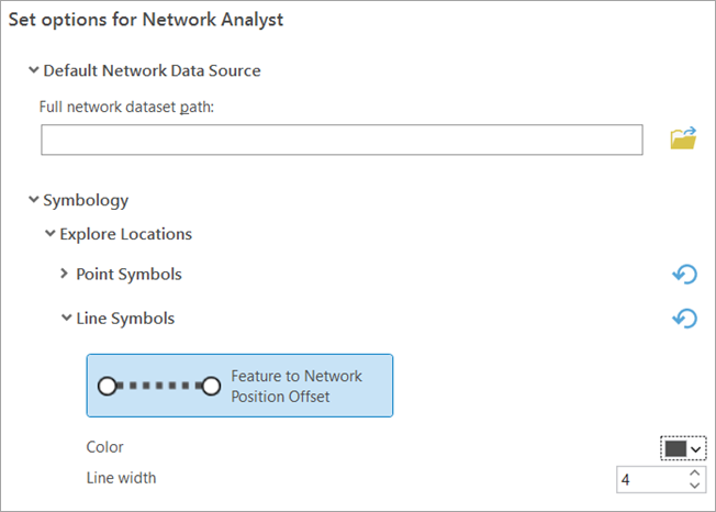

Personalizar la configuración de la simbología de los líneas
Expanda la sección Símbolos de líneas para personalizar el aspecto de la simbología de las líneas.
Personalizar la simbología de las líneas
Color
Ancho de línea
Para restablecer todas las opciones de simbología de puntos de control a sus valores predeterminados, haga clic en Restablecer al valor predeterminado .

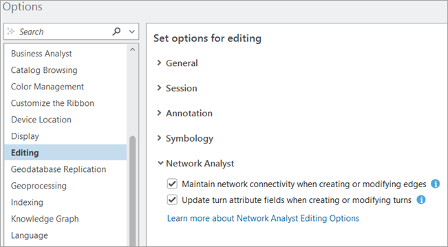

Opciones de edición del dataset de red
El comportamiento de edición del dataset de red se puede configurar mediante la pestaña Edición lateral del cuadro de diálogo Opciones del proyecto y la aplicación.
Más información sobre las opciones de edición del dataset de red
