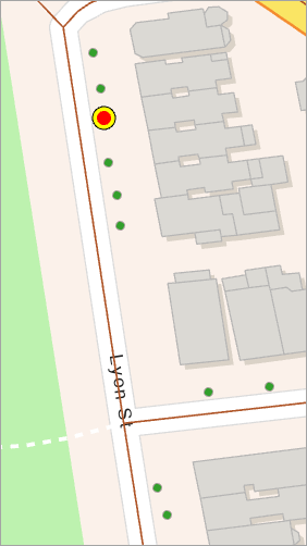

Identificar ubicaciones de red en la visualización de mapa
La siguiente tabla ilustra el comportamiento de la herramienta Explorar ubicaciones para varias situaciones de localización. La columna de la izquierda muestra la superposición Explorar ubicaciones y la de la derecha, la imagen de los gráficos del mapa de Explorar ubicaciones.

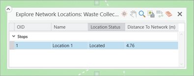

Superposición Explorar ubicaciones
Ubicaciones identificadas
Es estado Ubicado indica que la ubicación de red está en la calle más cercana.
Ubicado
Punto de entrada ubicado en el mapa
El estado Indeterminado indica que la geometría del punto no ha sido localizada desde su creación. La ubicación se produce durante la ejecución de la herramienta Agregar ubicaciones y en tiempo de resolución.
Indeterminado
La ubicación del punto es indeterminada
El estado No ubicado indica que no se ha podido determinar la ubicación de red teniendo en cuenta los ajustes de ubicación actuales. El punto puede estar fuera de la tolerancia de búsqueda dada o en una ubicación totalmente equivocada.
No ubicado
El punto no está ubicado

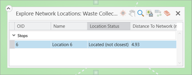

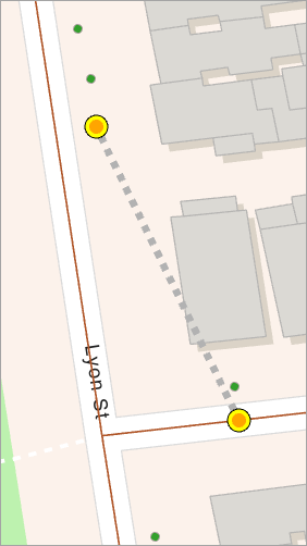

El estado Ubicado (no el más cercano) indica que la ubicación de red no se encuentra en la calle más cercana a la geometría del punto. Esto podría deberse a una restricción en la calle más cercana o a una entidad con barreras.
No ubicado en la calle más cercana
El punto ubicado no está en la calle más cercana

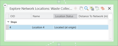

El estado Ubicado (en el origen) indica que la ubicación de red se encuentra en el origen del sistema de coordenadas (0,0). Esto ocurre cuando se utiliza Agregar ubicaciones utilizando campos de ubicación de red. Los campos SourceID, SourceOID y PosAlong se rellenan mediante Agregar ubicaciones, pero los campos SnapX y SnapY se dejan en sus valores predeterminados de 0.
Ubicación de red en el origen
El punto está ubicado en el origen

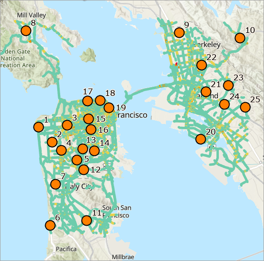

  1. Crear una capa de análisis de red.
  2. Cargar datos de entrada para la capa de análisis actual.
    En la imagen que aparece a continuación, las paradas se importan en la subcapa Paradas de la capa de análisis Rutas mediante la herramienta Agregar ubicaciones.
    Ubicaciones de entrada en la capa de análisis Rutas

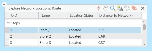

  3. En el panel Contenido haga clic en Ruta para seleccionar la capa de grupo.
    Aparece la pestaña Capa de ruta.

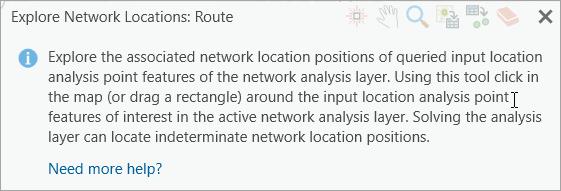

  4. Haga clic en la herramienta Capa de ruta > Datos de entrada > Explorar ubicaciones.
    Aparece la ventana Explorar ubicaciones de red: Ruta. Es posible desplazarse por la ventana en la pantalla para una ubicación apropiada.
    Nota:
    A modo de ilustración, se ha utilizado la capa Ruta y, por tanto, el título del cuadro de diálogo es Ruta. El nombre de la capa de análisis será aquella en la que esté trabajando actualmente.

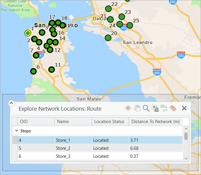

    Con la herramienta activada, es posible seleccionar una única entidad de punto en el mapa o dibujar un recuadro alrededor de una colección de puntos de entrada.
  5. Dibuje un recuadro alrededor de una ubicación de puntos de entrada.
    Las entidades de punto seleccionadas se rellenan en la ventana Explorar ubicaciones de red: Ruta y se habilitan las herramientas de la esquina superior derecha de esta ventana.
    Las ubicaciones de entrada seleccionadas se rellenan en la ventana de superposición
Ahora es posible visualizar y diagnosticar cualquier problema de ubicación con las entidades de entrada.
