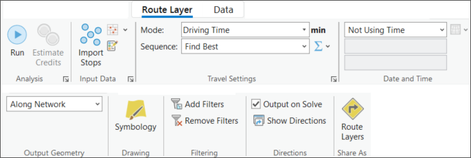

Para compartir una ruta o los resultados del análisis de la instalación más cercana como una capa de ruta, haga clic en el botón Compartir como capa de ruta del grupo Compartir como en la pestaña Capa de ruta, Capa de instalación más cercana, Capa de entrega de última milla o Capa VRP.
Botón Compartir como capa de ruta
Se abre la herramienta Compartir como capas de ruta, que permite compartir la capa de análisis de red activa como una capa de ruta en el portal activo.

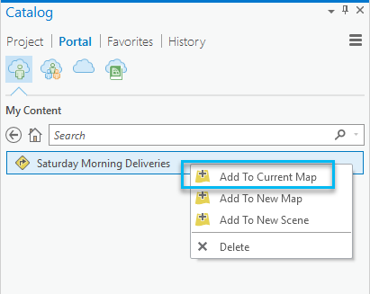

Para editar una capa de ruta, cree una capa de análisis de ruta a partir de una capa de ruta. Seleccione la capa de ruta en la pestaña Portal del panel Catálogo y agréguela al mapa actual.
Agregue una capa de ruta al panel Catálogo del mapa actual.
Se crea una nueva capa de análisis de ruta a partir de la capa de ruta que se puede modificar utilizando la pestaña Ruta de la cinta.
