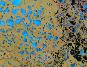

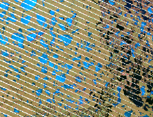

La función Estadísticas se puede utilizar para rellenar líneas no continuas en una imagen. Las líneas no continuas con frecuencia las ocasionan los problemas en el sensor donde no se recopilan los datos. Esto ha ocurrido en sensores como el instrumento de asignador temático mejorado Plus (ETM+) de Landsat 7. La ausencia de estos datos ocasiona problemas para el análisis y también a la hora de visualizar las imágenes. No se puede hacer gran cosa al utilizar las imágenes para el análisis; sin embargo, si hubo alguna imagen superpuesta, se podría utilizar en lugar del contenido que falta. Se puede hacer lo mismo si las imágenes se utilizan para la visualización. Sin embargo, no siempre hay una imagen adicional para rellenar el contenido que falta, así que se debe derivar de los datos existentes.
Este proceso requiere dos funciones. Primero, utilice la función ráster Máscara para convertir los valores de píxel de línea no continua a NoData. Por ejemplo, si los valores son 0 en la función Máscara, escriba 0 para cada banda en la columna Valores NoData. A continuación, utilice la función Estadísticas. Utilice el tipo de estadística Valor medio, defina el número de filas y columnas que se van a utilizar para la vecindad y active Rellenar solo píxeles NoData.
\Líneas no continuas \Líneas no continuas rellenadas
