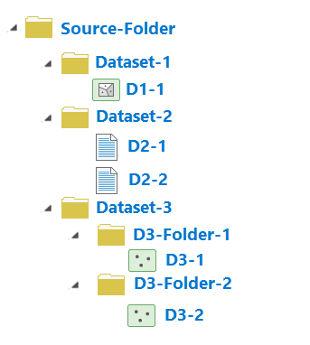

La imagen que aparece a continuación muestra tres datasets con diferentes estructuras y contenidos de archivos:
Ejemplo de carpeta de origen y contenido
Se muestran ejemplos de registros con una carpeta de origen, tres carpetas de datasets y su contenido.
En este ejemplo, las tres mismas carpetas de datasets tienen un contenido diferente. A continuación, se describen los datasets:
  • Dataset-1: este dataset está compuesto por un solo archivo, D1-1. Si se utiliza Dataset-1 para la visualización o el análisis, se utiliza un único shapefile.
  • Dataset-2: este dataset se compone de dos archivos de texto: D2-1 y D2-2. Si se utiliza Dataset-2 para la visualización o el análisis, se utilizan ambos archivos de texto.
  • Dataset-3: este dataset se compone de dos carpetas: D3-Folder-1 y D3-Folder-2, cada una con un único dataset, D3-1 y D3-2. Cuando se utilice el Dataset-3 para la visualización o el análisis, se utilizarán tanto D3-1 como D3-2.
Nota:
Si un dataset se encuentra en una carpeta cuyo nombre comienza con un guion bajo (_), el dataset se tratará como oculto y no podrá detectarse como un dataset. Esto no se aplica a subcarpetas o archivos. Los nombres de las subcarpetas y los archivos pueden comenzar con un guion bajo y los datos se utilizarán.
A continuación, se ofrecen ejemplos de cómo puede estructurar los datos. El número de archivos o carpetas no cambia la forma en que los datos se utilizan para la visualización o el análisis. Añadir o quitar subcarpetas a cada carpeta de datasets no supone ninguna ventaja; la estructuración de las carpetas a ese nivel es opcional.
