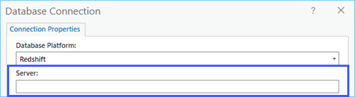

  4. En el cuadro de texto Servidor, escriba el nombre completo del servidor donde se ejecuta la base de datos Redshift.
    Proporcione el servidor Redshift en el campo Servidor.
    El nombre tiene el formato <cluster>.<server>.<region>.redshift.amazon.com. Por ejemplo, si el clúster de la base de datos se llama mycluster, el servidor se llama myserver y se implementa en la región us-east-2 de Amazon, el nombre del servidor es mycluster.myserver.us-east-2.redshift.amazon.com.

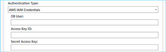

    • Credenciales de AWS IAM: especifique el nombre de usuario para un usuario de base de datos en el campo Usuario de la base de datos, y proporcione la clave de acceso y la clave de acceso secreta que ha configurado para el rol IAM en los campos Id. de clave de acceso y Clave de acceso secreta, respectivamente. Consulte la documentación de para obtener instrucciones sobre cómo configurar los roles IAM.
      Autenticación de credenciales IAM para una conexión
