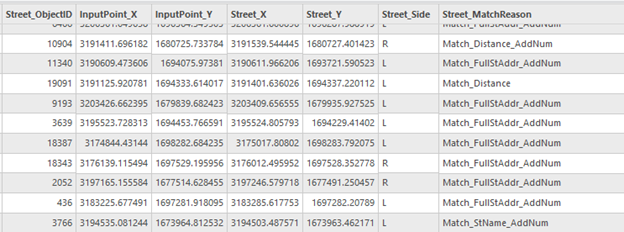

Después de ejecutar la herramienta Asignar calles a puntos para vincular direcciones de punto a segmentos de calle, la clase de entidad de puntos de salida contiene una copia de los datos de direcciones de puntos de entrada y las coordenadas de la geometría del punto de entrada en los campos InputPoint_X y InputPoint_Y y las coordenadas del punto en el lado del segmento de calle vinculado en los campos Street_X y Street_Y. Estos conjuntos de coordenadas se pueden utilizar para crear líneas de análisis de espina de pescado que ilustren la relación entre las direcciones de punto y los segmentos de calle asociados para revisar los datos vinculados. Las entidades de punto con un valor de Unmatched en el campo Match_Reason tienen una geometría nula que no se mostrará ni provocará advertencias al generar las líneas de espina de pescado.
Tabla de resultados de Asignar calles a puntos con campos de salida predeterminados

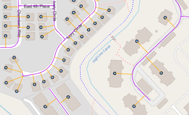

    Resultados de la línea de espina de pescado De XY a línea que muestran la conexión de las direcciones de punto con los segmentos de calle vinculados.
Después de generar las líneas de espina de pescado, use Seleccionar por atributos para seleccionar los valores Match_Distance_AddNum, Match_Distance o Unmatched en el campo Match_Reason para revisar las direcciones de punto que no se vincularon a un segmento de calle en función de todos los componentes de dirección de la calle o solo el componente del nombre de calle.
