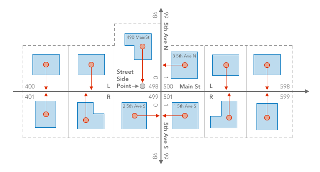

Ilustración de la herramienta Asignar calles a puntos
En la ilustración anterior, la dirección del punto del tejado en 490 Main St está más cerca del segmento de calle de 5th Ave N, pero está vinculada al lado izquierdo del segmento Main St porque el punto está en el lado izquierdo de la calle según cómo se digitalizó el segmento, los componentes del nombre de la calle coinciden y el número de casa está dentro del rango de números de casa del segmento de calle. El nombre de la calle tiene prioridad sobre la ubicación del punto en el segmento de calle. El punto del lado de la calle para el punto de dirección del tejado se genera mediante la herramienta Asignar calles a puntos cuando el parámetro Geometría de salida está establecido en Geometría de punto de calle y se puede utilizar para la generación de rutas. El edificio de la dirección 1 5th Ave S está en la intersección de Main St y 5th Ave S y podría vincularse a los segmentos de calle Main St o 5th Ave S según la ubicación. La entrada al edificio está fuera de 5th Ave S, por lo que la dirección del punto está correctamente vinculada al segmento 5th Ave S debido a los componentes similares del nombre de la calle, y el número de la casa está dentro del rango de números de casa del 1 al 99, que está en el lado izquierdo de la calle.
