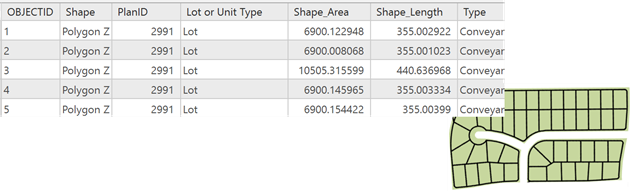

Para ver su funcionamiento, analice cómo se modela una entidad con geometría poligonal en la geodatabase. Una clase de entidad se almacena como una tabla, a menudo se denomina como tabla de negocios o base. Cada fila de la tabla representa una entidad. La columna de forma almacena la geometría del polígono para cada entidad. Se puede acceder al contenido de esta tabla, incluida la forma cuando se almacena como tipo espacial SQL, a través de SQL.
Ejemplo de tabla de negocios de clase de entidad poligonal
