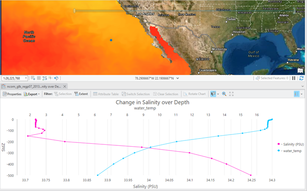

Cree un gráfico de perfil de dimensión para visualizar los cambios de salinidad del océano y de temperatura del agua acorde con la profundidad.
  1. Cree un gráfico de perfil de dimensión para una capa ráster multidimensional con una dimensión z (profundidad o altura).
  2. Seleccione una fecha en el menú desplegable Tiempo.
  3. Cree una entidad de punto en el mapa.
  4. Cambie Variables a Salinidad y Temperatura del agua.
Gráfico de perfil de dimensión que muestra los cambios de salinidad y de temperatura del agua acorde con la profundidad
