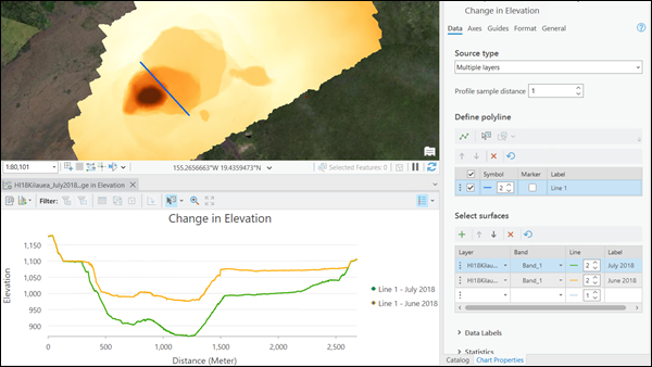

Un perfil de superficie creado a partir de dos capas.

Puede utilizar la herramienta Dibujar del panel Propiedades del gráfico para dibujar una entidad de polilínea en la capa de ráster, dataset de mosaico o capa de ráster multidimensional de la vista de mapa. Esta entidad de línea se agrega a la tabla de características del panel Propiedades del gráfico. En la tabla de entidades, puede deseleccionar o eliminar la entidad de línea y editar el símbolo y la etiqueta. La casilla de verificación del marcador se utiliza para mostrar los puntos de muestra del perfil en el gráfico, que está desactivado de forma predeterminada. También puede dibujar un perfil de superficie seleccionando una entidad de línea existente que se interseque con la capa ráster.

Al generar un gráfico para una o varias capas, puede seleccionar las bandas o capas que desea representar gráficamente mediante la tabla de capas. Esta tabla le permite seleccionar una o varias superficies a partir de las cuales graficar los perfiles. Si el tipo de origen es Una sola capa, las superficies pueden ser bandas de ráster y puede seleccionar una o varias bandas. También se admiten las porciones de un ráster multidimensional, y puede seleccionar las porciones definiendo las dimensiones. Si el tipo de origen es Varias capas, las superficies son capas.
La tabla Superficies también le permite especificar la anchura de la línea del gráfico y la etiqueta que aparece en la leyenda del gráfico y en la información sobre herramientas.
