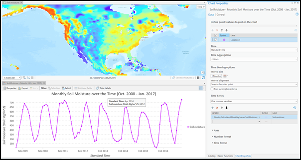

    1. Una o varias variables: esta opción funciona en la mayoría de datasets de mosaico multidimensionales. Se suele utilizar cuando las variables del dataset de mosaico son de banda única y tienen una sola dimensión de tiempo. Puede seleccionar una o varias variables de la lista de nombres de variables y compararlas en el mismo perfil temporal. Cuando se ha seleccionado la variable, el gráfico correspondiente se muestra en el perfil temporal.
      Si se seleccionan varias variables y su rango de valores difiere considerablemente, active la opción Valores estandarizados en la categoría Ejes para que todas las variables estén en la misma escala, lo que permite visualizar varias distribuciones en un mismo gráfico. Por ejemplo, quizá desee visualizar juntos la precipitación registrada de menos de 50 mm al día y la temperatura diaria media en grados centígrados, por ejemplo, 15–35 grados. La estandarización de los valores en el eje y implica una transformación z en la que el valor medio de todos los valores se resta de cada valor y se divide entre la desviación estándar de todos los valores.
      Gráfico de perfil temporal para una o varias variables.

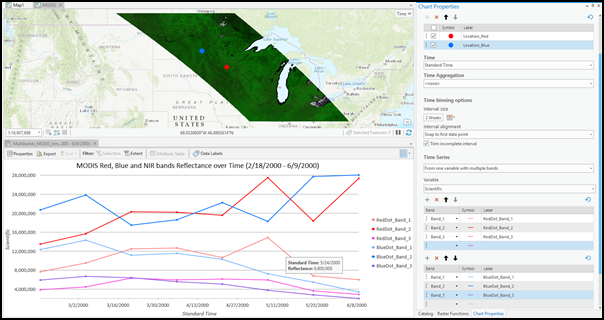

    2. Una variable con varias bandas: especifique las bandas que desea trazar en el perfil temporal; cada banda tendrá un gráfico distinto. En primer lugar, seleccione una variable, después, agregue las bandas según sus nombres. También puede usar el botón Agregar todo o Eliminar todo para agregar o eliminar todas las bandas, respectivamente. También se pueden comparar los valores de una banda concreta en varias ubicaciones en el perfil temporal.
      En ocasiones, el dataset de mosaico contiene imágenes multibanda en una serie temporal, por ejemplo, mediciones de satélite multiespectrales con un campo Acquisition time. También tiene la opción de crear un dataset de mosaico multidimensional con la plantilla de bandas compuestas, lo que crea un dataset de mosaico con imágenes multibanda. Consulte Crear un dataset de mosaico con una plantilla compuesta multibanda para más información.
      Gráfico de perfil temporal para una variable con varias bandas.
