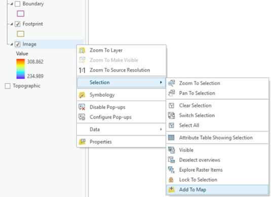

También puede realizar una selección dentro de ArcGIS Pro, agregar las secciones seleccionadas como capas del mapa y, a continuación, acceder a estas capas para utilizarlas en sus herramientas de geoprocesamiento. Cuando selecciona una imagen y la agrega al mapa, también puede elegir varias imágenes para agregarlas al mapa.
Agregar selección al mapa

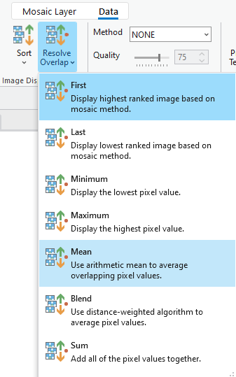

Si desea calcular el mínimo, el máximo o la media a partir de un conjunto de segmentos de datos, realice la consulta de definición adecuada y, a continuación, establezca el operador de mosaico del conjunto de datos de mosaico en Mínimo, Máximo o Media. Ahora puede exportar el resultado utilizando la herramienta Copiar ráster.
Resolver superposición = Media

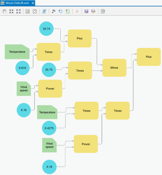

Una fórmula científica se puede representar en una plantilla de función rasterizada. Por ejemplo, se puede calcular un índice de sensación térmica a partir de la temperatura y la velocidad del viento.
wind chill = 35.74 + 0.615T - 35.75*(V^0.16) + 0.4275T*(V^0.16)
Esta ecuación se puede representar como una plantilla de función ráster. ArcGIS Pro proporciona la función ráster Sensación térmica en el panel Funciones ráster. Opcionalmente, se puede agregar a través del Editor de funciones ráster.
Modelo de sensación térmica

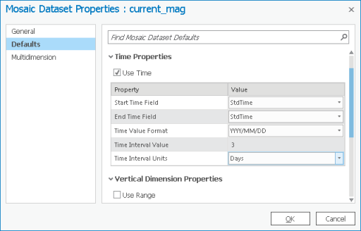

Los servicios de imágenes multidimensionales admiten consultas de tiempo y dimensión vertical de un WMS. Si tiene intención de publicar un servicio de imágenes que admita consultas estándar de tiempo y elevación WMS, configure los campos utilizados para las dimensiones de tiempo y verticales en las propiedades del dataset de mosaico antes de publicar el dataset de mosaico multidimensional.
Utilizar hora
