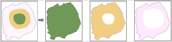

    • CONTOUR_POLYGON: polígonos que no se superponen entre 0-250, 250-500 y 500-575 (Fig. 1)
      Polígonos entre 0-250, 250-500 y 500-575
      Figura 1. La opción de polígono Curva de nivel crea tres polígonos no superpuestos entre 0-250, 250-500 y 500-575.

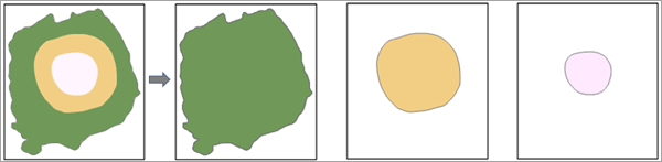

    • CONTOUR_SHELL: polígonos que se superponen entre 0-575, 0-500 y 0-250 (Fig. 2)
      Polígonos entre 0-575, 0-500 y 0-250
      Figura 2. La opción Polígonos descendentes crea tres polígonos superpuestos entre 0-575, 0-500 y 0-250.

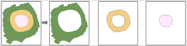

    • CONTOUR_SHELL_UP: polígonos superpuestos entre 0-575, 250-575 y 500-575 (Fig. 3)
      Polígonos entre 0-575, 250-575 y 500-575
      Figura 3. La opción Polígono ascendente crea tres polígonos ascendentes entre 0-575, 250-575 y 500-575.
