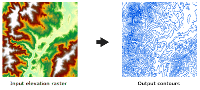

El siguiente ejemplo muestra un dataset de elevación de entrada y el dataset de curvas de nivel de salida. Las áreas donde las curvas de nivel están más cerca indican ubicaciones más pronunciadas. Se corresponden con las áreas de mayor elevación (en blanco en el dataset de elevación de entrada).
Ejemplo de curvas de nivel generadas desde una superficie de entrada
La tabla de atributos de curvas de nivel contiene un atributo de elevación para cada polilínea de curva de nivel.
