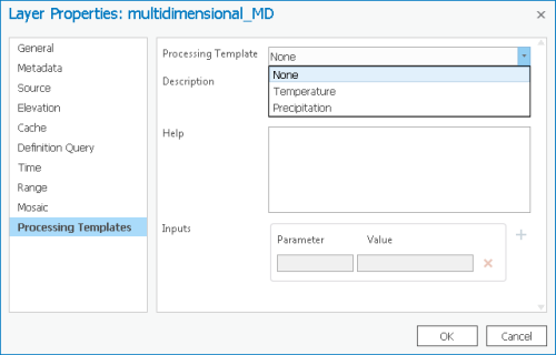

También puede utilizar plantillas de procesamiento para visualizar las distintas variables o sus derivados. Puede acceder a las plantillas de procesamiento correspondientes al dataset de mosaico en la pestaña Plantillas de procesamiento de la ventana Propiedades del dataset de mosaico o mediante el menú desplegable Plantillas de procesamiento del conjunto de pestañas Datos de la capa de mosaico.
