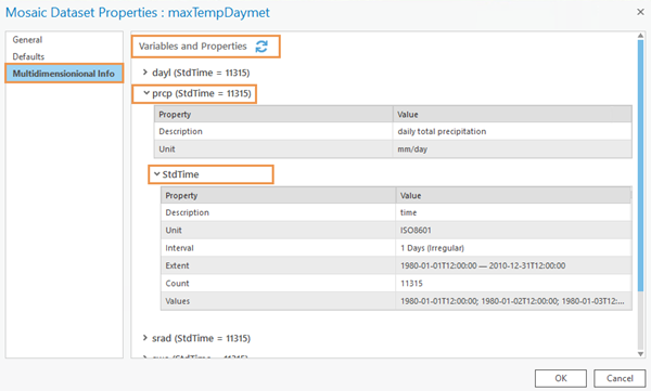

Ver propiedades multidimensionales
Cuando se crea un dataset de mosaico multidimensional a partir de archivos netCDF, HDF o GRIB usando el flujo de trabajo anterior, la información de variables y dimensiones se importa al dataset de mosaico. La información está disponible en la pestaña Información multidimensional del panel Propiedades del dataset de mosaico. Cada variable se enumera por separado, con subpestañas que contienen información sobre las dimensiones asociadas con la variable.
Vea la variable de precipitación ráster multidimensional y la información de la dimensión de tiempo desde la pestaña Información multidimensional en la ventana de Propiedades de dataset de mosaico
La pestaña Información multidimensional también está disponible en la pestaña Origen en el dataset de mosaico Propiedades de capa.
