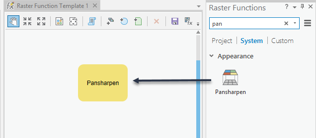

Para agregar una función a la plantilla de función de ráster, arrastre la función del panel Funciones de ráster a la plantilla. Opcionalmente, puede hacer clic con el botón derecho del ratón en cualquier función o plantilla y haga clic en Agregar al Editor de función. La función de ráster se agrega a la plantilla de función y se muestra como un rectángulo redondeado.
Función de refinado pancromático en la plantilla

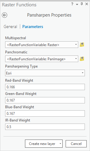

Haga doble clic en la función Refinado pancromático para abrir la página de propiedades de funciones. Puede editar los parámetros en la pestaña Parámetros. Después de especificar los parámetros, haga clic en Aceptar para cerrar la ventana Propiedades. La función no se ejecuta al hacer clic en Aceptar; solo se guarda la configuración de la función.
Sugerencia:
Otra forma de acceder a las propiedades de la función es hacer clic con el botón derecho del ratón en la función y hacer clic en Propiedades.
Parámetros de refinado pancromático

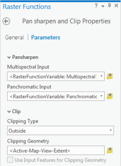

La función Recortar también tiene Tipo de recorte y Geometría de recorte establecidas como variables públicas. Esto permite al usuario cambiar la capa utilizada para realizar el recorte y determinar si recortar el borde o mantener solo el borde.
Variables de recorte
