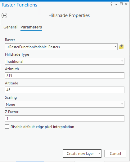

Pestaña Parámetros
La pestaña Parámetros puede usarse para especificar la entrada de la función, así como para establecer los parámetros que controlen cómo procesa los datos. Las entradas pueden elegirse mediante listas desplegables de capas en el mapa actual que pueden usarse como entradas. Puede utilizar el botón Examinar para buscar un ráster de entrada.
Un ejemplo de parámetro es el parámetro Factor Z de la función Sombreado. El Factor Z permite definir un factor aplicado a cada valor de píxel que procesa la función.
La función ráster Sombreado le permite establecer el factor Z en el panel Propiedades.
Una vez establecidas las entradas y los parámetros, puede aplicar la función haciendo clic en el botón Crear nueva capa en la parte inferior del panel. Esto crea una capa en el mapa actual que representa la imagen procesada. También puede usar la flecha desplegable junto al botón Crear nueva capa para usar **Aplicar en capa(s) seleccionada(s)**o Guardar como. Aplicar en capa(s) seleccionada(s) aplica la función a la primera capa seleccionada en el panel Contenidos. Guardar como guarda la función como un nuevo elemento. Puede acceder a estas opciones haciendo clic con el botón derecho del ratón en un elemento en el panel de funciones.
