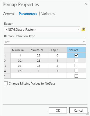

  3. Haga clic con el botón derecho en la función Nueva representación cartográfica y haga clic en Propiedades. En la pestaña Parámetros, introduzca los valores de la siguiente captura de pantalla en la tabla y haga clic en Aceptar.
    Tabla de nueva representación cartográfica
    Estos valores son específicos de la imagen que está analizando y puede que necesiten ajustarse para extraer vegetación de la imagen que está utilizando.

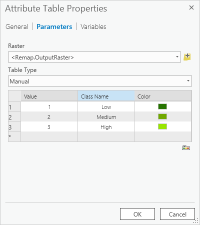

  4. Haga clic con el botón derecho en la función Tabla de atributos y haga clic en Propiedades. En la pestaña Parámetros, cambie Tipo de tabla a Manual e introduzca los valores de la siguiente captura de pantalla en la tabla, y haga clic en Aceptar.
    Propiedades de la tabla de atributos

  7. Haga clic con el botón derecho en la función Nueva representación cartográfica y haga clic en Propiedades.
    1. En la pestaña de Parámetros, cambie los valores Mínimo y Máximo de las filas para ajustar los valores que representan vegetación baja, media y alta.
      Tenga en cuenta que el valor máximo es exclusivo, por lo que el valor mínimo para la siguiente fila debe ser el mismo que el valor máximo para la fila anterior. Esto garantiza que los valores no se pierdan al reclasificar.
