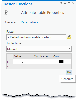

Agregar una tabla de atributos de forma manual
Para agregar manualmente una tabla de atributos, siga estos pasos:
  1. Vaya al panel Propiedades de la tabla de atributos y haga clic en la pestaña Parámetros.
  2. En el parámetro Tipo de tabla, elija Manual.
    Parámetros de la función Tabla de atributos
  3. Haga clic en el botón Generar.
  4. En el panel Generar, defina los valores para los campos Valor mínimo y Valor máximo.
    El rango actual de valores entre los que se puede elegir es de -127 a 127.
  5. Si lo desea, proporcione un nombre base para las clases asociadas a cada valor único, y establezca el esquema de color y la transparencia.
  6. Cuando haya terminado, haga clic en Aceptar.
  7. Para refinar todavía más los colores, en el panel Propiedades de la tabla de atributos, en la pestaña Parámetros, haga clic en la columna de color y elija un color.
