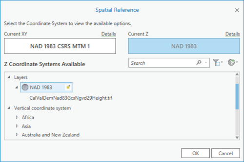

  4. Si desea cambiar el sistema de coordenadas, haga clic en el botón Sistema de coordenadas para abrir el cuadro de diálogo Referencia espacial.
    El campo Sistema de coordenadas se llena automáticamente con el sistema de coordenadas de la capa ráster de origen que se está exportando. Si hay un sistema de coordenadas verticales asociado al ráster de origen, se mostrará como una opción para seleccionar.
    Cuadro de diálogo Exportar referencia espacial de ráster
    El cuadro de diálogo Referencia espacial es contextual y mostrará un sistema de coordenadas xy o z, dependiendo de si selecciona la opción del sistema de coordenadas XY actual o Z actual.
    1. Seleccione un sistema de referencia espacial y haga clic en Aceptar.
    2. Seleccione la Transformación geográfica adecuada cuando los datos se transforman entre distintos sistemas de coordenadas.
      La aplicación solo utilizará las transformaciones apropiadas para la proyección, todas las demás se ignorarán.
