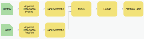

Ejemplo de RFT
La RFT siguiente muestra una metodología para describir la gravedad del área quemada y el estado de recuperación de la vegetación usando imágenes anteriores y posteriores a un incendio.
Ejemplo de RFT
Esta RFT de ejemplo se compone de las siguientes funciones ráster:
  • Reflectancia aparente: expresa las imágenes de entrada como albedo, que es el porcentaje de la energía disponible que refleja la superficie planetaria. Los usuarios científicos suelen emplearla para el modelado complejo y las aplicaciones técnicas de teledetección.
  • Aritmética de banda: Genera un índice de relación de calcinación normalizado (NBR) para los datos anteriores y posteriores a un incendio a partir de la salida de los datos de albedo.
  • Menos: Crea el cambio (o delta) del NBR a partir de los valores de NBR previo y posterior al incendio.
  • Nueva representación cartográfica: Define valores de corte de clase para la gravedad y el estado de la vegetación a partir de la diferencia del NBR.
  • Tabla de atributos: Asigna atributos y colores a los valores enteros creados a partir de cada clase definida en la función Nueva representación cartográfica.
