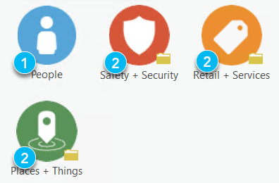

La vista Explorar se puede utilizar para validar la organización de sus categorías y grupos de categorías de Indoors, así como para crear y administrar categorías y grupos asociados al mapa activo. Muestra una vista de las categorías y grupos tal como aparecerán en las aplicaciones Indoors Viewer e Indoors Mobile.
Categoría y grupos en la vista Explorar
Etiqueta
Descripción
Categoría independiente
Grupo de categorías
