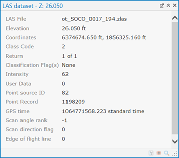

Cuando un dataset LAS o un archivo LAS/ZLAS individual se muestra como puntos en un mapa o escena, puede seleccionar cualquier punto con la herramienta Explorar para que aparezca la información del atributo del punto LIDAR que se muestra en el gráfico siguiente para el punto seleccionado. Si el dataset LAS se muestra como un TIN en un mapa o escena, puede seleccionar cualquier ubicación en el TIN y la información sobre la elevación, la orientación y la pendiente aparecerá en la ventana emergente de la ubicación seleccionada.
Información sobre los atributos de los puntos LAS
Información emergente de los puntos del archivo LAS/ZLAS

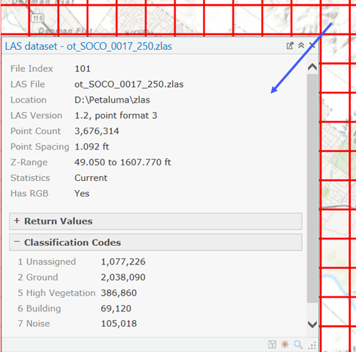

Cuando se muestra un dataset LAS o un archivo LAS/ZLAS individual utilizando una estructura de bastidor para mostrar la extensión de los archivos, puede seleccionar cualquier archivo con la herramienta Explorar y la ventana emergente mostrará información sobre el archivo seleccionado. La capacidad de ver información estadística para los archivos LAS a los que hace referencia el dataset LAS es esencial para comprender mejor los datos LIDAR con los que está trabajando. Puede ver la información general en la ventana emergente y, a continuación, ver el recuento de puntos para los valores de retorno y los códigos de clasificación disponibles para el archivo seleccionado. La capacidad de seleccionar el bastidor solo está disponible en una vista de mapa 2D en ArcGIS Pro.
Atributos de archivo LAS
