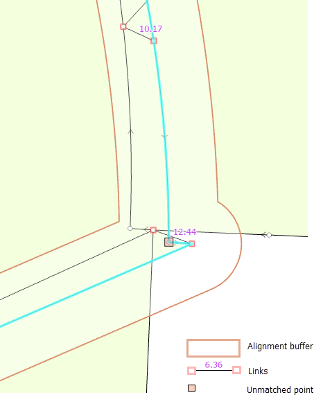

Alinear parcelas utilizando vínculos
Utilice la herramienta Alinear parcelas del grupo Alineación de la pestaña Flujos de trabajo de registro de parcela para ajustar los puntos de parcelas seleccionadas a puntos coincidentes de parcelas adyacentes.
La herramienta Alinear parcelas transforma las parcelas nuevas a límites circundantes o transforma límites circundantes a la posición de parcelas nuevas. Al alinear parcelas nuevas a límites circundantes, las parcelas nuevas están seleccionadas. Al alinear límites circundantes a la posición de parcelas nuevas, la selección cambia de las parcelas nuevas a las parcelas circundantes.
Las parcelas se transforman utilizando vínculos que se agregan y generan dentro de una zona de influencia de alineación especificada. Puede generar vínculos entre los puntos coincidentes de parcelas seleccionadas y parcelas adyacentes que queden dentro de la zona de influencia de alineación. Si no se detectan vínculos entre puntos coincidentes, puede agregar manualmente más puntos.
Vínculos de alineación
Puede generar vínculos entre puntos coincidentes de parcelas seleccionadas y parcelas adyacentes que queden dentro de la zona de influencia de alineación.
La herramienta Alinear parcelas transforma parcelas con el método de transformación Rubbersheet (lineal).

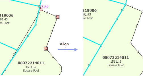

Utilizar la tolerancia de alineación para resolver espacios y superposiciones
Al generar vínculos, la posición de las parcelas que se van a alinear puede hacer que no se detecten algunos vínculos entre puntos coincidentes. Puede agregar manualmente estos vínculos antes de alinear las parcelas.
En otros casos, se producen puntos no coincidentes si no se encuentra ningún punto que coincida en las parcelas adyacentes o en las parcelas seleccionadas. Estos puntos no coincidentes son aquellos puntos que deberían quedar dentro de líneas de parcela adyacentes al alinear las parcelas.
Los puntos no coincidentes pueden generar pequeños espacios o superposiciones tras la alineación. Puede resolver estos espacios y superposiciones tras la alineación utilizando una tolerancia de alineación. Esta tolerancia es la distancia a la que quedan los puntos no coincidentes respecto de los límites alineados.
La tolerancia de alineación funciona del siguiente modo:
  • Los puntos no coincidentes de parcelas seleccionadas se alinean a líneas y puntos adyacentes y las entidades de parcela quedan dentro de la tolerancia de alineación.
  • Los puntos no coincidentes de parcelas adyacentes no seleccionadas se mantienen fijos y se produce lo siguiente:
    • Los puntos de las parcelas seleccionadas se alinean a puntos fijos adyacentes si los puntos de parcela quedan dentro de la tolerancia de alineación.
    • Las líneas de las parcelas seleccionadas se curvan y alinean a puntos fijos adyacentes si los puntos y las líneas quedan dentro de la tolerancia de alineación.
Tolerancia de alineación
Los puntos no coincidentes de parcelas seleccionadas se alinean a líneas adyacentes si los puntos quedan dentro de la tolerancia de alineación.
