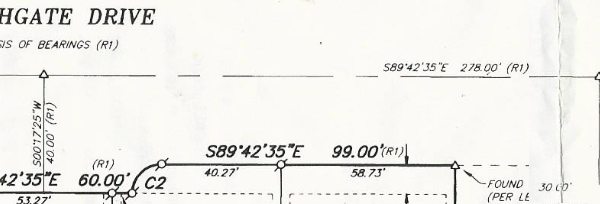

Si su documento de registro indica una línea de base de rumbo, y puede digitalizar la misma línea en el mapa, puede obtener la corrección de terreno a cuadrícula de forma interactiva. Un documento de registro indica la base de rumbo cuando todos los rumbos del documento de registro se basan en el rumbo de una línea designada. Por ejemplo, la base de rumbo puede ser la línea entre dos monumentos físicos. En el documento de registro que aparece a continuación, las dimensiones de la línea de centro de carretera entre dos monumentos es una línea de base de rumbo. Las dimensiones de la línea son S89°42'35"E y 278 pies.
Base de rumbo
La base de rumbo es la dirección de la línea entre dos monumentos.

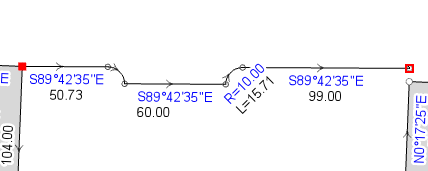

En el siguiente ejemplo, se realiza un trazado poligonal de una línea entre dos puntos existentes en la estructura de parcelas sin aplicar la corrección de terreno a cuadrícula. La línea de trazado poligonal no se cierra ni termina en el extremo previsto porque no se ha aplicado ninguna corrección de terreno a cuadrícula.
Línea de trazado poligonal sin corrección de terreno a cuadrícula
La línea de trazado poligonal no se cierra ni finaliza en el extremo esperado porque no se ha aplicado ninguna corrección de terreno a cuadrícula.
