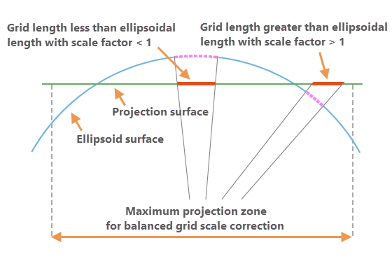

Factor de escala de cuadrícula
El factor de escala de cuadrícula convierte las distancias entre las distancias geodésicas de la superficie del elipsoide y el plano de cuadrícula de la proyección. Este factor se calcula a partir de la ubicación x,y del punto y las propiedades de la superficie de proyección.

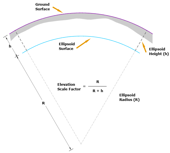

Factor de elevación
El factor de elevación convierte las distancias entre las distancias geodésicas de la superficie del elipsoide y las distancias de terreno horizontal. Este factor se calcula a partir de la elevación z del punto.
Factor de elevación

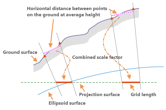

Factor de escala combinado
El valor del factor de distancia aplicado se calcula como un factor de escala combinado utilizando factores de escala de cuadrícula y elevación. El factor de escala combinado es el producto resultante de multiplicar el factor de escala de cuadrícula por el factor de elevación.
Estos dos factores de escala corrigen las distorsiones lineales combinadas generadas por la curvatura de la Tierra y la altura del suelo de las distancias medidas sobre la superficie del elipsoide con respecto a la superficie de proyección.
