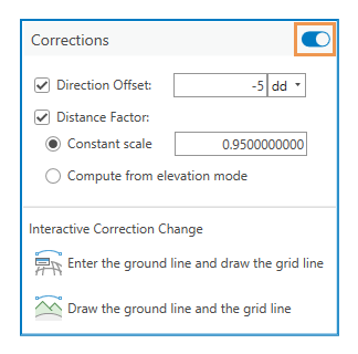

Activar la corrección de terreno a cuadrícula
Para activar la corrección de terreno a cuadrícula, siga estos pasos:
  1. En la cinta, haga clic en la pestaña Editar. En el grupo Correcciones, haga clic en el botón Terreno a cuadrícula .
    Como alternativa, en la barra de estado situada en la parte inferior del mapa activo, haga clic en el botón Terreno a cuadrícula .
    Botón Terreno a cuadrícula
    O pase el cursor por encima del botón hasta que aparezca el cuadro de diálogo emergente, haga clic en el botón de alternancia Correcciones y mueva de nuevo el puntero al mapa.
    Botón de alternancia Correcciones

Definir un factor de distancia
El factor de distancia especifica el factor de escala que se aplica a los valores de distancia de terreno introducidos con herramientas de terreno a cuadrícula.
Por ejemplo, establecer un factor de distancia de 0,95 e introducir una distancia de terreno de 100 pies utilizando una herramienta compatible con terreno a cuadrícula crea o restringe el nuevo segmento a 95 pies. Si la entidad tiene COGO habilitado, se escribe 100 pies en el campo Distance.
  1. En la cinta, haga clic en la pestaña Editar. En el grupo Correcciones, haga clic en la flecha desplegable Terreno a cuadrícula .
    Como alternativa, en la barra de estado situada en la parte inferior del mapa activo, pase el puntero por el botón Terreno a cuadrícula hasta que aparezca el cuadro de diálogo emergente.
  2. Active o desactive la casilla Factor de distancia.
    Activado
    Escale segmentos de línea según el valor especificado cuando utilice herramientas de terreno a cuadrícula.
    Desactivado
    No escale segmentos de línea cuando utilice herramientas de terreno a cuadrícula.
  3. Haga clic en uno de los siguientes métodos para configurar cómo se especifica el valor del factor de distancia.
    Escala constante
    Escale todas las distancias por el factor de escala especificado. Haga clic en el cuadro de texto y escriba un factor de escala.
    Calcular a partir del modo de elevación
    Calcule un factor de escala combinado utilizando valores z generados por el modo de elevación actual y el sistema de coordenadas del mapa activo. Puede establecer el modo de elevación en un valor z constante o establecerlo haciendo clic en una superficie de elevación usando el puntero.
    Nota:
    Esta configuración calcula un factor de escala combinado utilizando información de proyección cartográfica, así como la ubicación y elevación de los datos que se están editando. El factor de escala se actualiza dinámicamente en la visualización de correcciones a medida que mueve el puntero y crea entidades.
  4. Para cerrar el cuadro de diálogo y guardar la configuración, haga clic en el mapa.
