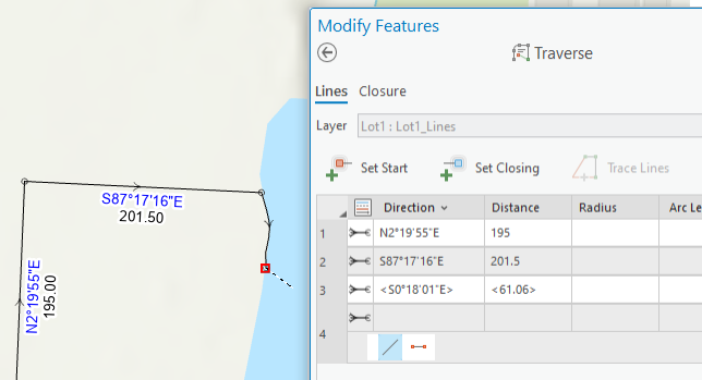

Digitalizar una polilínea de trazado poligonal
Los recorridos de trazado poligonal pueden seguir entidades naturales como ríos o líneas de costa. En estos casos, la línea del trazado poligonal se digitaliza como una polilínea a lo largo del límite natural y no se introducen las dimensiones.
Para digitalizar un límite natural para un recorrido de trazado poligonal, siga estos pasos:
  1. Haga clic en la herramienta Línea debajo de la cuadrícula de trazado poligonal y digitalice una única polilínea.
    Sugerencia:
    Asegúrese de que la plantilla de entidades de línea utiliza la herramienta Línea , así como la herramienta Línea de 2 puntos .
  2. Una vez completada la polilínea digitalizada, haga clic con el botón derecho el mapa y luego haga clic en Finalizar para crear el rumbo de avance.
    Se crea una sola fila en la cuadrícula del trazado poligonal que contiene dimensiones para la línea recta entre el punto de inicio y el extremo de la polilínea digitalizada. Estas dimensiones generadas se muestran entre paréntesis angulares, por ejemplo, <S0°18'01"W> y <61.06>.
    Trazado poligonal de parcela con un límite natural
  3. Para seguir introduciendo rumbos de avance regulares después de un rumbo de límite natural, haga clic en la herramienta Línea de 2 puntos debajo de la cuadrícula de trazado poligonal y continúe introduciendo las dimensiones del trazado poligonal.
    La herramienta Línea de 2 puntos garantiza que se creen entidades de línea con COGO habilitado individuales de dos puntos para rumbos de avance de límite no natural.
