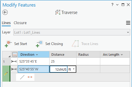

Al introducir dimensiones en la cuadrícula de trazado poligonal, puede hacer clic en la flecha desplegable de unidades del campo para ver los formatos de unidades disponibles para esa dimensión. Los formatos de unidades incluirán cualquier formato de unidades que haya agregado a su proyecto.
Puede cambiar temporalmente el formato de unidades de un campo haciendo clic en la flecha desplegable de unidades y seleccionando otro formato de unidades. La dimensión introducida en el campo se convertirá temporalmente al formato de unidades seleccionado en la flecha desplegable. Por ejemplo, si escribe 25 en el campo Distancia (que utiliza pies) y elige m (metro) en la flecha desplegable del campo, convertirá 25 pies a 7,62 metros. Una vez que el enfoque se desplaza fuera del campo, la dimensión vuelve a 25 pies.
También puede escribir un carácter de invalidación para invalidar el formato de unidades establecido para el campo. Por ejemplo, si el formato de unidades del campo es pies, al teclear 12chUS se convierten 12 cadenas estadounidenses a pies.

Escriba la abreviatura de la unidad para invalidar el formato de unidades actual de un campo.
