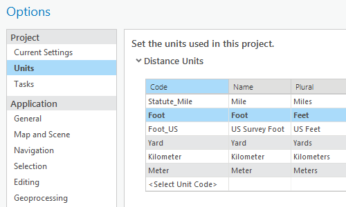

  4. Haga clic en <Seleccionar código de unidad> en la fila vacía y seleccione una unidad de medida.
    La unidad de medida se agrega a la tabla.
    Tabla de unidades
