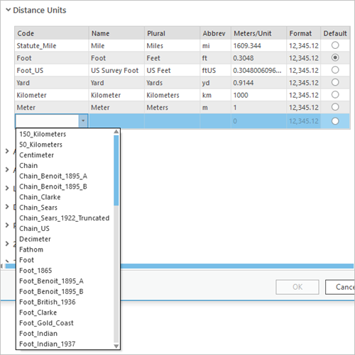

  1. Desde la página Unidades, expanda uno de los tipos de unidad y haga clic en <Seleccionar código de unidad> en la parte inferior de la tabla. Elija una opción en la lista de unidades disponibles.
    Agregar una nueva unidad.

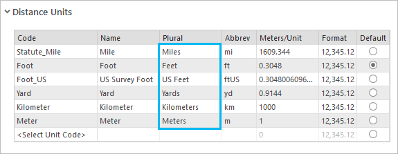

Puede editar algunos aspectos de la visualización de la unidad directamente en el cuadro de diálogo Opciones haciendo clic en una celda, en las columnas Nombre, Plural o Abreviatura. También puede definir la unidad predeterminada haciendo clic en los botones bajo la columna Predeterminado.

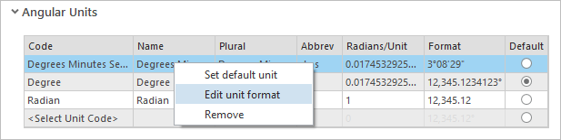

  2. Para obtener más opciones de formato, haga clic con el botón derecho en una unidad existente y haga clic en Editar formato de unidad.
    Formatear una unidad.
    Dependiendo de las unidades, aparece el cuadro de diálogo Formato numérico o Formato de dirección. En el cuadro de diálogo, puede modificar una variedad de funciones de formato, como el número de posiciones decimales y dígitos significativos que se muestran para la unidad que ha seleccionado.

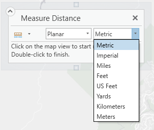

Las unidades de distancia están disponibles en la herramienta Medir distancia.
Nota:
Las opciones de unidades Métrica e Imperial de la herramienta Medir distancia cambian automáticamente entre unidades de medida más pequeñas (pies y metros) y más grandes (millas y kilómetros) en función de la longitud de la medición.

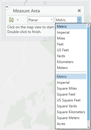

Las unidades de área se utilizan para describir el tamaño de planos bidimensionales. Dichas unidades están disponibles en la herramienta Medir área .
La herramienta Medir área utiliza unidades de área.

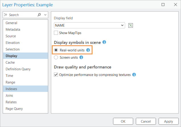

Estas unidades se utilizan para renderizar dimensiones de formas, tolerancias de distancia y desplazamientos en símbolos tridimensionales. La unidad que se selecciona aquí se aplica a la longitud, el ancho y la altura de un símbolo. La unidad predeterminada es el metro. Las unidades que se agregan a la lista de unidades de distancia aparecen automáticamente en la lista de unidades de visualización de símbolos 3D. Para obtener más información, consulte Unidades y tamaño del símbolo.
Las unidades de visualización de símbolos 3D se utilizan para mostrar símbolos en unidades reales.
