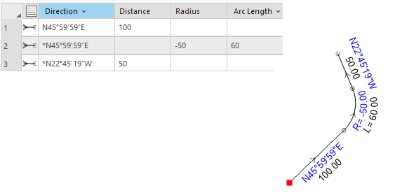

Trazado poligonal con curva a la izquierda (rumbo de cuadrante, pies)
Los datos son los siguientes:
  • Línea recta, N45°59'59'"E, 100.00 pies.
  • Radio izquierdo de la curva tangente 50 pies, longitud de arco 60 pies.
  • Tangente de curva de salida, línea recta, 50 pies
En la cuadrícula de trazado poligonal, los parámetros de curva predeterminados se establecen en Tangente para el campo Dirección y Longitud de arco para el campo de parámetro de curva.
Para introducir un trazado poligonal con una curva no tangente a la izquierda, las pulsaciones del teclado numérico son las siguientes:
  1. 45.5959-1 INTRO 100 INTRO
  2. INTRO 0 INTRO -50 INTRO 60 INTRO
  3. INTRO 50 INTRO
Sugerencia:
El * delante del valor de dirección en el campo Dirección indica que la dirección es tangente a la línea anterior.
Con los parámetros de curva predeterminados establecidos en Cuerda para el campo Dirección y Longitud de arco para el campo de parámetro de curva, el mismo trazado poligonal se introduciría de la siguiente manera:
  2. * INTRO 0 INTRO -50 INTRO 60 INTRO (El * indica que la dirección debe ser tangente a la dirección anterior o tangente a la salida de una curva. En este caso, el * indica que la curva debe ser tangente, aunque la dirección de curva predeterminada esté establecida en Cuerda).
  3. * INTRO 50 INTRO
Trazado poligonal con invalidaciones de rumbo tangente

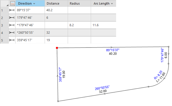

Trazado poligonal con curva a la derecha (acimut norte, metros)
  • 89°15'37'", 40,2 metros
  • 179°47'46'", 6 metros
  • Radio de la curva tangente a la derecha 8,2 metros, longitud de arco 11,6 metros
  • Línea recta de la tangente de la curva de salida 32 metros
  • 359°45'14'", 19 metros, trazado poligonal cerrado
Para introducir un trazado poligonal utilizando un acimut norte, metros y con una curva girando a la derecha, las teclas que se deben pulsar en el teclado numérico son las siguientes:
  1. 89.1537 INTRO 40.2 INTRO
  2. 179.4746 INTRO 6 INTRO
  3. INTRO 0 INTRO 8.2 INTRO 11.6 INTRO
  4. INTRO 32 INTRO
  5. 359.4514 INTRO 19* INTRO (el * del campo Distancia indica que el trazado poligonal se debe cerrar en su punto de inicio, independientemente de la tolerancia de cierre especificada).
Trazado poligonal en acimut norte y metros
Con los parámetros de curva predeterminados establecidos en Cuerda para el campo Dirección y Longitud de cuerda para el campo de parámetro de curva, el mismo trazado poligonal se introduciría de la siguiente manera:
  3. * INTRO 0 INTRO 8.2 INTRO 11.6a INTRO (* es la excepción de la dirección de la tangente y a es la excepción de longitud del arco)
  4. * INTRO 32 INTRO
Trazado poligonal con invalidación de rumbo de tangente y longitud de arco

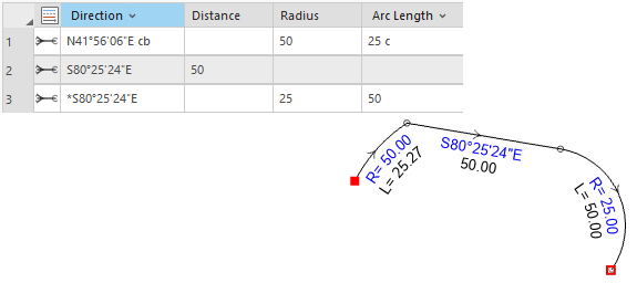

Trazado poligonal empezando por una curva no tangente (rumbo de cuadrante, pies)
El siguiente ejemplo muestra la invalidación de los parámetros de curva en un trazado poligonal. Los datos son los siguientes:
  • Curva no tangente con rumbo de cuerda N41°56'06'"E, radio 50 pies, longitud de cuerda 25 pies
  • Línea recta, S80°25'24'"E, 50 pies
  • Curva tangente girando a la derecha, radio 25 pies, longitud de arco 50 pies
Para introducir un trazado poligonal comenzando por una curva no tangente girando a la derecha, las pulsaciones del teclado numérico son las siguientes:
  1. 41-56-06-1CB (o 41.5606-1cb) INTRO 0 INTRO 50 INTRO 25c INTRO (cb es la invalidación de rumbo de cuerda y c es la invalidación de longitud de cuerda).
  2. 80.2524-2 INTRO 50 INTRO
  3. INTRO 0 INTRO 25 INTRO 50 INTRO
Trazado poligonal empezando con una curva
Con los parámetros de curva predeterminados establecidos en Cuerda para el campo de dirección de curva y Longitud de arco para el campo de parámetro de curva, el mismo trazado poligonal se introduciría de la siguiente manera:
  1. 41-56-06-1 (o 41.5606-1) INTRO 0 INTRO 50 INTRO 25c INTRO
  3. * INTRO 0 INTRO 25 INTRO 50 INTRO (El * indica que la dirección debe ser tangente a la dirección anterior o tangente a la salida de una curva).

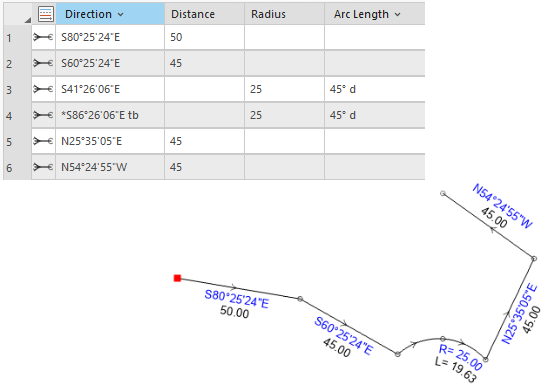

Trazado poligonal empezando por una curva de rumbo radial (rumbo de cuadrante, pies)
El siguiente ejemplo muestra cómo introducir curvas de rumbo radial. Los datos son los siguientes:
  • Línea recta, 20° en sentido horario desde el rumbo anterior, 45 pies
  • Curva con rumbo radial, S41°26'06'"E girando a la derecha, radio 25, delta (ángulo central) 45
  • Curva tangente girando a la derecha, radio 25, delta 45
  • Línea recta, N25°35'05'"E, 45 pies
  • Línea recta, 80° en sentido antihorario desde el rumbo anterior, 45 pies
En la cuadrícula de trazado poligonal, los parámetros de curva predeterminados se establecen en Radial para el campo Dirección y Longitud de arco para el campo de parámetro de curva.
Para introducir un trazado poligonal con accesos directos, las pulsaciones del teclado numérico son las siguientes:
  1. 80.2524-2 INTRO 50 INTRO
  2. +20 INTRO 45 INTRO
  3. 41.2606-2 INTRO 0 INTRO 25 INTRO 45d INTRO (es la invalidación del ángulo delta)
  4. * INTRO 0 INTRO 25 INTRO 45d INTRO (* es la invalidación de la dirección de la tangente)
  5. 25.3505-1 INTRO 45 INTRO
  6. -80 INTRO 45 INTRO
Trazado poligonal con curva de rumbo radial

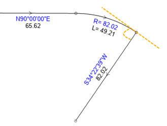

Introducir curvas con ángulos internos
Las curvas tangentes se introducen de la misma forma que las introduciría utilizando direcciones. La dirección de la línea anterior se utiliza como dirección tangente de la curva. Cuando se introduce una línea o una curva que sigue a una curva tangente utilizando ángulos internos, la dirección tangente de salida de la curva se utiliza como línea de vista atrás para el siguiente ángulo interno.
Tangente de salida
Las curvas de rumbo de cuerda se introducen utilizando el ángulo interno entre la línea de vista atrás anterior y la línea de cuerda de la curva (ángulo naranja en el gráfico inferior). Cuando se introduce una línea o una curva siguiendo una curva de rumbo de cuerda utilizando ángulos internos, la dirección tangente de salida de la curva se utiliza como línea de vista atrás para el siguiente ángulo interno (ángulo verde en el gráfico inferior).
Rumbo de cuerda
Las curvas de rumbo radial se introducen utilizando el ángulo interno entre la línea de vista atrás anterior y el rumbo radial de la curva (ángulo naranja en el gráfico inferior). Cuando se introduce una línea o una curva siguiendo una curva de rumbo radial utilizando un ángulo interno, el rumbo radial de la curva se utiliza como línea de vista atrás para el siguiente ángulo interno (ángulo verde en el gráfico inferior).
Sugerencia:
Para ver el rumbo radial de una curva, introduzca un ángulo interno de +0. La siguiente línea trazada será la línea de rumbo radial de la curva.

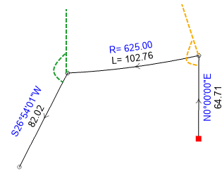

Configurar parámetros de entrada de datos para líneas curvas
Al introducir curvas en la cuadrícula de trazado poligonal, el tipo de dirección de curva se puede establecer en dirección tangente, dirección de cuerda o dirección radial. En proyectos nuevos, el tipo de dirección predeterminado para la cuadrícula de trazado poligonal se establece en dirección tangente. Para cambiar el tipo de dirección de curva predeterminado, haga clic en la flecha desplegable de Dirección y elija Cuerda o Radial. Para cambiar los parámetros de curva predeterminados, haga clic en la flecha desplegable de Longitud de arco y elija Longitud de cuerda o Ángulo Delta.
Los parámetros de curva en la cuadrícula de trazado poligonal se pueden cambiar temporalmente con invalidaciones en cualquier momento. Por ejemplo, para invalidar la dirección tangente con el tipo de dirección radial rb después de introducir la dirección de la curva, como 41-56-06rb.
Para la dirección de la curva, especifique un radio negativo para una curva que gira a la izquierda. De lo contrario, la curva gira a la derecha.
Para obtener más invalidaciones de curva, consulte la sección Invalidaciones de curva que aparece a continuación.
