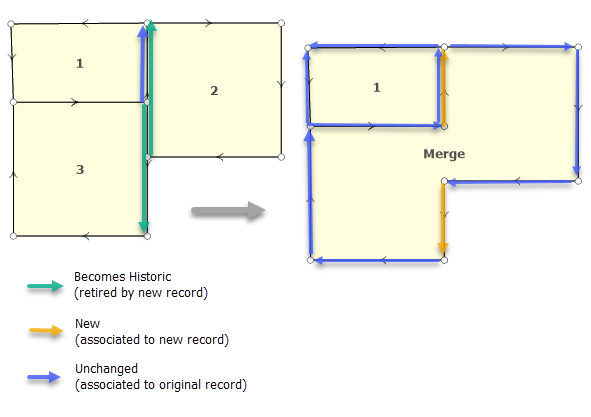

  • Las líneas de parcela que ya no son utilizadas por ninguna parcela adyacente se retiran como históricas. A menudo, estas son líneas de límite entre parcelas adyacentes que se fusionan.
  • Las líneas de parcela que definen parcialmente las parcelas que se fusionan y que utilizan otras parcelas adyacentes se retiran como históricas. Se crean nuevos límites divididos para las parcelas fusionadas.
  • Los límites compartidos a los que no modifica la fusión no cambian y se asocian con el registro original que los creó.
  • Si se fusionan parcelas de distinto tipo, las entidades de la parcela original siguen siendo las actuales y no cambian. La parcela fusionada se agrega a la capa de tipo de parcela seleccionada en el panel Fusionar.
Fusionar parcelas
Las líneas de límite compartido se actualizan cuando las parcelas 2 y 3 se fusionan.
