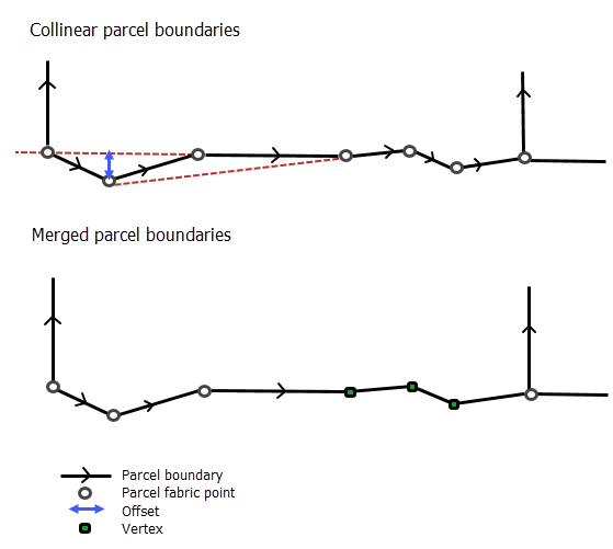

Ilustración
Herramienta Fusionar límites de parcelas colineales
Las líneas de parcela de la izquierda no se consideran colineales, ya que los puntos de parcela compartidos entre ellas están más desplazados de la línea recta que la tolerancia especificada.
