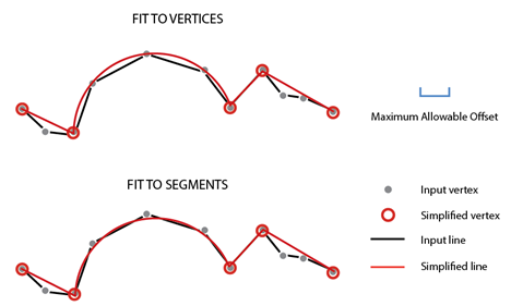

Ilustración de la herramienta Simplificar por líneas rectas y arcos circulares
La línea de salida o el eje de polígono se construyen encajando segmentos de línea recta o de arco circular dentro del desplazamiento máximo permisible que se especifique.

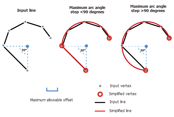

    • Paso de ángulo de arco máximo (grados decimales) es el ángulo de arco máximo que puede usarse para construir arcos circulares. El ángulo de arco es el ángulo central de la curva candidata (la curva que se está construyendo). El paso de ángulo de arco máximo define el límite superior de la anchura del campo de búsqueda del ángulo central a la hora de localizar vértices para construir curvas circulares. Si se encuentra más de un vértice dentro de cada paso de ángulo de arco máximo, estos vértices se consideran para el ajuste de un arco circular. Use un ángulo de arco más pequeño para ajustar los arcos circulares a segmentos densamente distribuidos y para prevenir el ajuste excesivo de los arcos circulares a segmentos grandes. Use un ángulo de arco mayor para ajustar los arcos circulares a segmentos distribuidos con menos densidad. El rango de valores válidos va de los 2 a los 95 grados decimales. El valor predeterminado es de 20 grados decimales.
      En la imagen que aparece a continuación, se considera un segmento con un ángulo central de 90 grados para el ajuste de un arco circular. Si se especifican 89 grados como paso de ángulo de arco máximo, el segmento no se considera y la salida constará de una curva y una línea recta (diagrama central). Si se especifican 91 grados, el segmento se usa para construir el arco circular y la salida constará de una sola curva (diagrama final).
      El parámetro Paso de ángulo de arco máximo se utiliza para localizar vértices para la construcción de arcos circulares.
